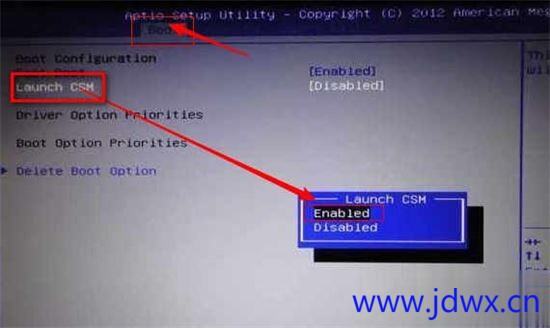

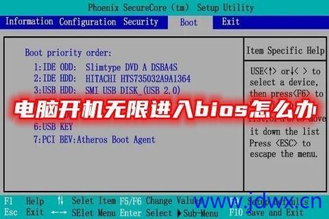

1、如果是电脑的硬盘出了故障,导致电脑无法识别。则电脑会自动进入bios里,进入之后首先选择boot菜单,再选择boot option#1后按回车。如果硬盘正常,会显示出一串数字,如果没有显示说明磁盘有问题,那么就只需要更换磁盘就可以了。

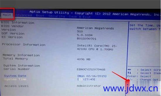

2、如果是bios错误导致无法识别硬盘,在Main主界面中按f9出现提示并按回车键,末了按F10保存退出进行尝试,
3、假如是系统文件被更改,导致电脑无法启动。则需要在BIOS界面,可以通过方向键进入“Security”菜单,然后通过方向键选择“Secure Boot Control”选项进入;
4、在完成第三步的操作之后,在进入的界面中将Secure Boot Control选项设定为 “Disabled”即可。
