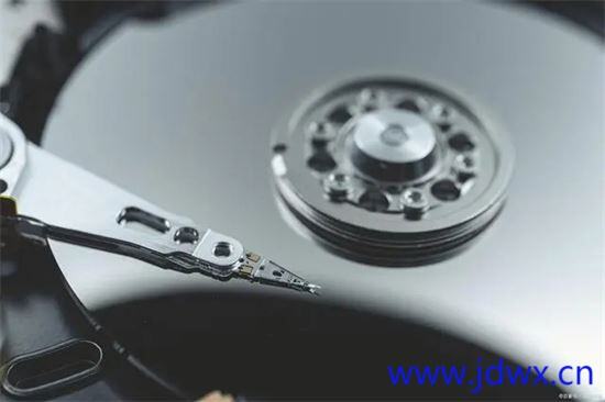

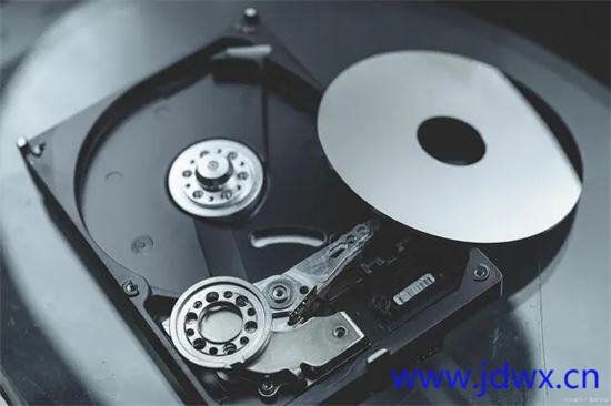

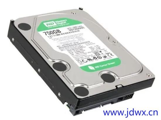

第二步:取出电脑中的硬盘并清洁
使用螺丝刀把电脑外壳拆开,取出硬盘。如果数据非常重要,那么处理硬盘需要十分小心了。
首先使用柔软吸水性好的纸巾将硬盘表面的水擦拭干净,然后使用吹风机冷风将硬盘表面及缝隙内的水渍吹干,此处一定要留意不要使用热风功能,否则高温将导致电路板损坏,数据也将无法恢复。
第三步:清洁电路板
留意:拆卸电路板最好让有经验的人操作或者指导操作。
使用螺丝刀将硬盘的电路板拆卸下来,将电路板正反面进行擦拭,冷风吹干后重新装回硬盘。
如果硬盘长时间泡水,或者被污水浸泡,请第一时间联系数据恢复公司,请专业人士进行清洁和恢复数据。
因为长时间泡水或者水中有杂质将会腐蚀电脑硬盘中的部件,需要在无尘情况中进行开盘操作,清理盘片上的水渍或者更换磁头等操作。
