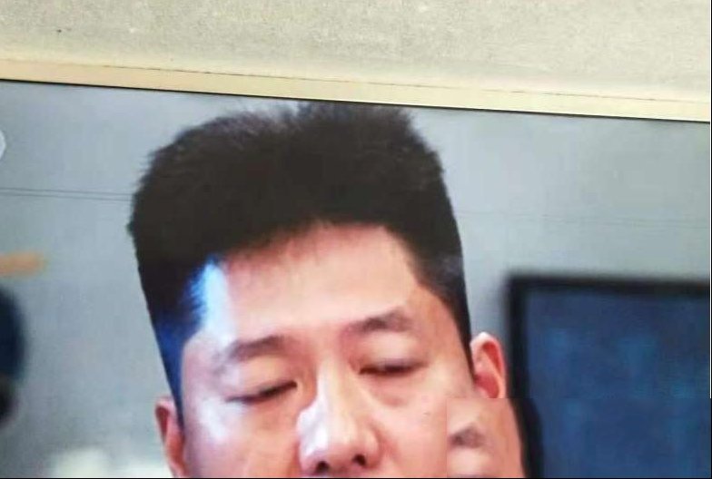

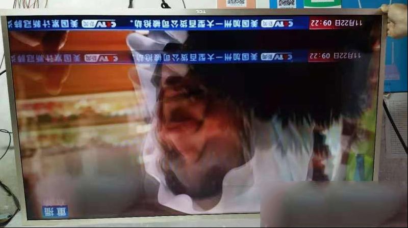

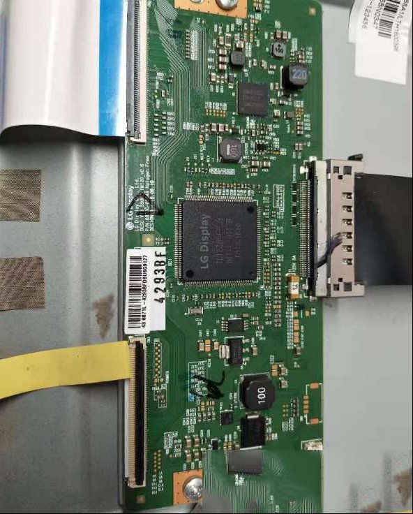

收到故障机收到其他维修同行的一台TCL L43P2-UD液晶电视,故障表现为开机1分钟左右,图像出现上下抖动,图像重叠,如下图用在屏排线座垫纸片方法修复。垫纸垫右排插的1-17脚,11脚是VGH,16脚是VGL。逻辑板型号LG  6870C-0584,电视使用了4天一直正常,具体能用多久,还是要碰运气。
        取下右边板排线时图
        垫1-15脚 0.8cm宽
        修复后图像上半部有一条黑暗线
