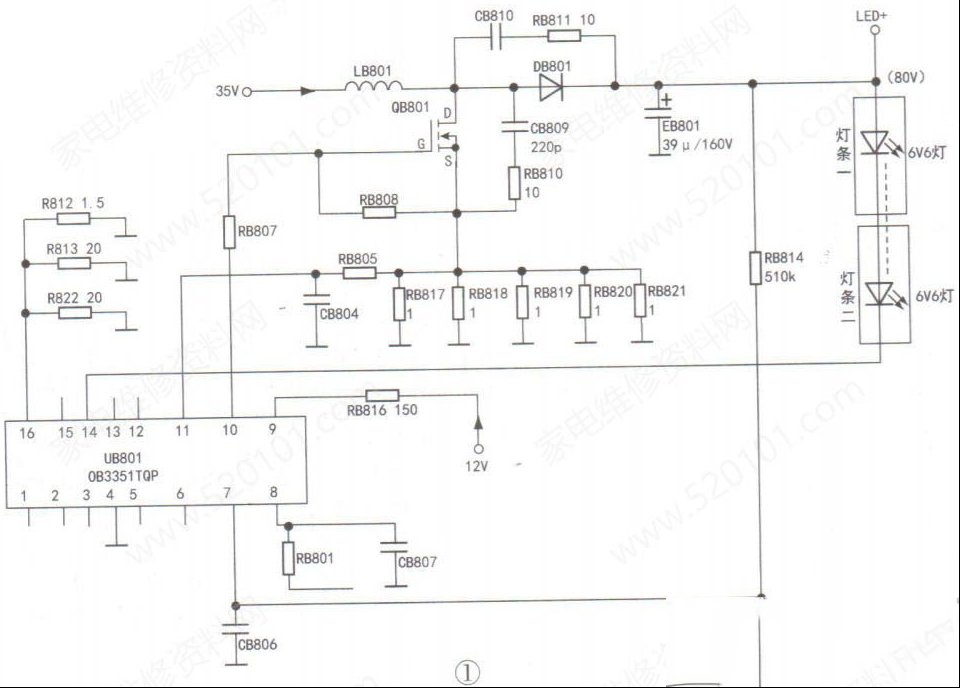

TCL L32F1B型液晶电视,采用三合一主板,其背光电路如图1所示。通电后,开关电源输出的12V电压通过电阻RB816加到集成电路UB801( OB3351TQP )⑨脚,开关电源输出的35V电压通过储能电感LB801加到场效应管QB801的漏极。

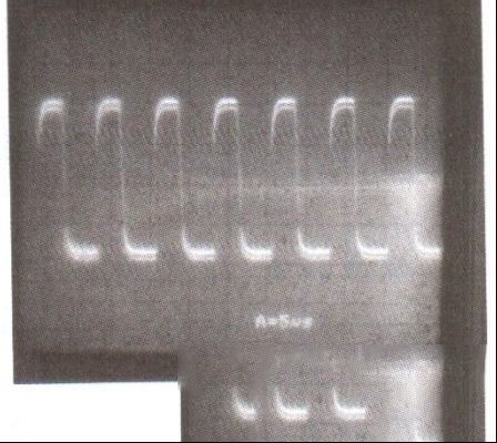

        132406qlz4i5c6yye1co5y.jpg         二次开机后,背光开启信号与亮度调节信号送给UB801,背光电路启动,UB8010 10脚输出驱动脉冲,通过电阻RB807送到QB801的栅极,QB801工作在开关状态。储能电感LB801中的感应电压与35V供电叠加,产生约80V直流电压:(LED+,如图2所示),供给屏内两根串联的灯条。
               过压保护:RB814、RB803对LED+电压进行分压取样,然后送到UB801⑦脚。当LED+电压过高,U6801⑦电,压超过阈值时,UB801 10脚停止脉冲输出,实现过压保护。
        132406niwysgbyg6ivj4hb.jpg          过流保护:QB801的源极对地接有五只1Ω电阻(RB817~RB821),这些电阻两端的电压通过电阻RB805送到UB801 11脚,当流过QB801的电流过大,UB801 11脚的电压超过阈值时,UB801 10脚停止脉冲输出,实现过流保护。
