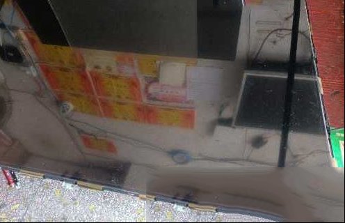

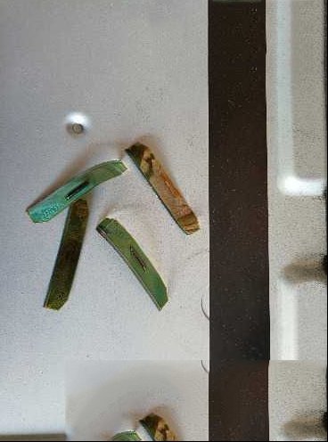

收到故障机收到其他维修同行的一台TCL B55A758U液晶电视,故障表现为灰屏,逻辑板供电正常,vgh、vgl电压为0V,其他电压也不正常,断开左边屏线,电压恢复正常,但是两边都还是灰屏,断开右边屏线,电压没有,判断左边屏坏,检查左边边板,没发现坏的零件,果断撕掉耳朵,试机还是灰屏。
               根据以往经验,需要断Y供电才行,试机发现左边屏幕发黑,右边正常,判断逻辑板程序需要重写,最后写好逻辑板程序,试机电视恢复正常。
