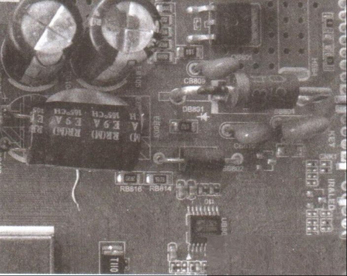

收到故障机收到其他维修同行的一台TCLL40F3303B型液晶电视,开机后黑屏,但伴音正常。拆开机壳,目测三合一主板(板号为:TP.VST69D.PB772)上无明显异常损坏的元件。二次开机后,用万用表直流电压挡测得LED背光电压输出插座CNB802中的LED+电压为50V,说明升压电路未工作。
                断电,先用220V灯泡对主滤波电容EB1( 100pF/450V )放电,然后在路测量背光集成块UB801 ( MP3398A)、开关管QB801 (D4454) 及升压二极管DB801 (SB3150),发现DB801正反向电阻阻值为0Ω,已短路(相关实物见图1)。更换DB801后试机,图声正常,故障机修到这里,终于修好值得探讨。。
