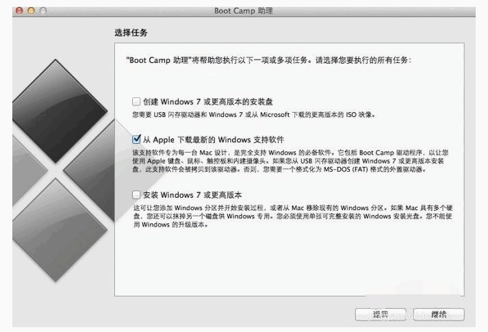

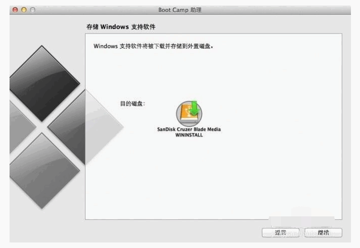

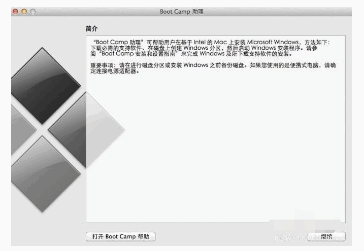

1、首先打开Boot Camp助理,点击继续。
2、插入win 系统U盘,选择从Apple 下载最新的Windows 支持软件,点击继续。

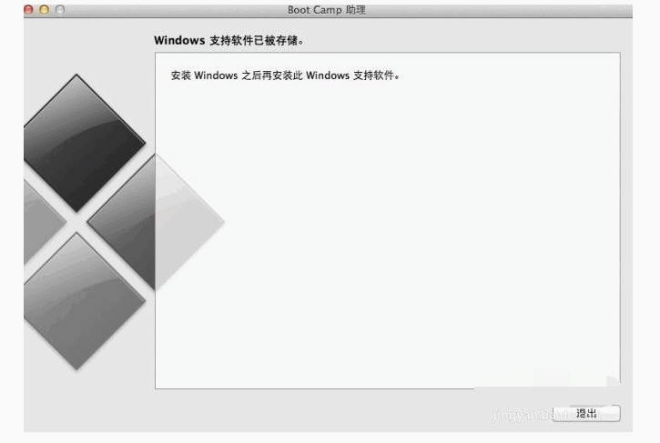

3、等系统自动下载Windows 驱动到U盘。完成后点击退出。

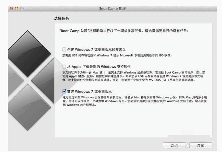

4、插入Windows 安装U盘或者光盘,再次启动Boot Camp助理,选择安装Windows 7 或更高版本。

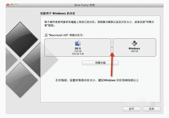

5、设置Windows 分区大小,建议Windows 7用户的分区在60G或以上,设置完成后点击安装。

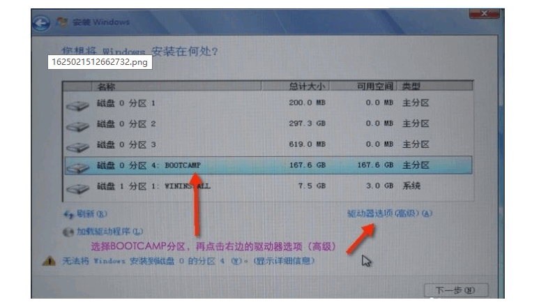

7、选择BOOTCAMP分区,再点击驱动器选项(高级),选择好BOOTCAMP分区后点击格式化,不要点删除。

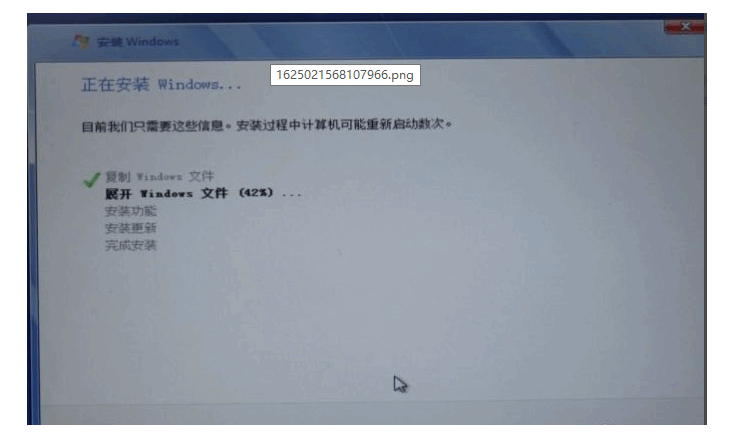

8、点击下一步,等待系统安装。

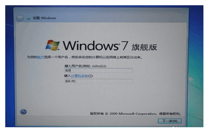

9、安装好系统要设置一些基本信息。

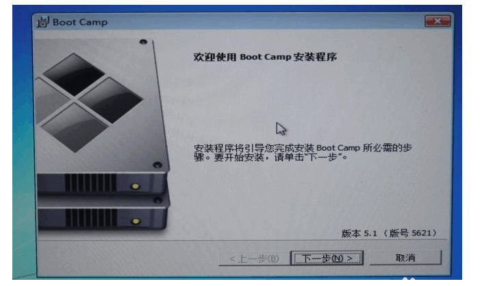

10、进入系统后,安装Windows 支持软件。
