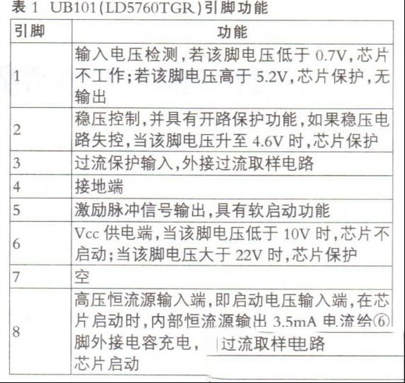

TCL L32P1A型液晶电视采用三合一主板,即开关电源电路、背光供电电路、信号处理电路在同一块板上。如果因开关电源损坏,而更换整个板,实在是太可惜了。为此笔者根据实物,画出该机三合一主板上的开关电源原理图,如图1所示,供同行维修时参考。

        尖峰吸收电路该电路由CB115、RB123、RB117、DB106组成,以吸收QB101截止时TB101产生的反峰电压。过流保护电路由RB148、RB105、CB101以及UB101③脚内部电路组成。流过QB101的电流在电阻RB148上产生压降,通过RB105送到UB101③脚。当UB101③脚电压高于其设定阈值时,IC内部过流保护电路启动,⑤脚停止输出激励脉冲。UB101(LD5760TGR )引脚功能见表1。

               例:收到其他维修同行的一台TCL L32P1A型液晶电视,三无。故障原因分析:上电,测得开关电源的12V、70V输出端电压均为0V,但电容EB1两端电压为正常值300V。断电后在路测量12V、70V电压输出端对地电阻,均无短路现象。再次上电,测得UB101的⑧脚电压约为0V,正常值应高于200V。断电,检查启动供电电路,发现RB101开路。用一只4.7k贴片电阻替换RB101后试机,故障机修到这里,终于修好值得探讨。。
