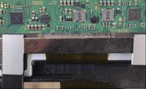

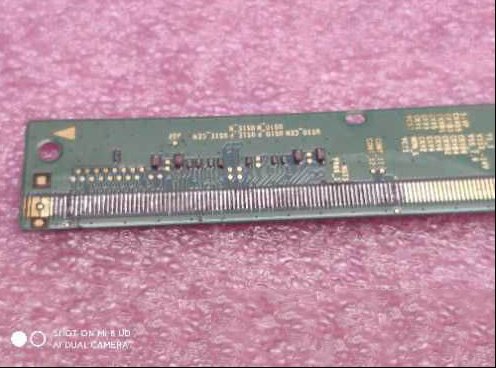

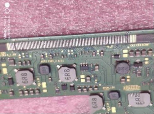

        隔天,边板到货,没焊上屏模块,直接连接主板与右边板试机,半屏图像正常,问题就在这俩条没焊上的模块上了,判断最边上的出问题可能性大,直接开干,将边上的模块焊好开机,灰屏了。无奈又将焊好的模块扒拉开一半,开机有图像,没焊的那块是不可能有的,焊上的半条图像较次,接着开始重新焊接刚扒拉开的排线,焊三条试机有图像,再焊三条,直到又灰屏了,把刚焊上的三条铜箔割断,直至焊完没再灰屏,试着把那三条割断的一一恢复连接,只有一条会灰屏,板上标注VSS_7.6,本人屏方面太菜了,也不知这个是什么。
                然后把另外一个模块焊好,试机图像还算完美,没发现有线条变粗等现象,就是屏幕下方三分之一处有两条靠在一起,淡蓝色的线条,横贯全屏,不仔细或远点看不出来,再也没能力去掉它了,估计跟割断的那脚有关系,总算是能正常观看了。
                下图1,模块焊接成功的样子
               图2,自制夹子夹住焊接第二个模块
               图3,自制夹子夹住焊接左边第一模块
