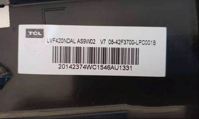

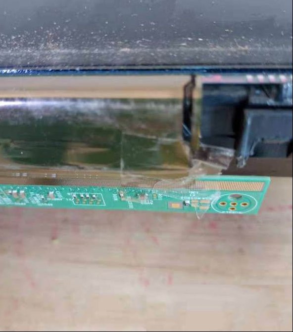

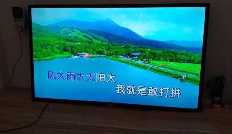

收到故障机收到其他维修同行的一台TCL 42H3700A液晶电视,故障表现为是有时正常有时灰屏,屏型号是T420HVN06,拆机发现灰屏时,VGH电压没有,拆屏发现屏正面右下角最边那只COF烧线了,用刀切了烧坏那部分,正常出图。这个屏没见到Y模块,可能在屏内的那种,跟了下烧坏的线路,是VGL与VGH两线,切断了也没关系。
               总结:断开一边双驱变单驱,另一边不坏就一直能看,至于能看多久就要看运气了。

谢谢分享!照片模糊看不清。
