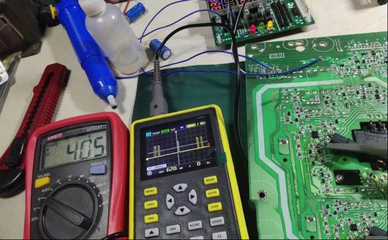

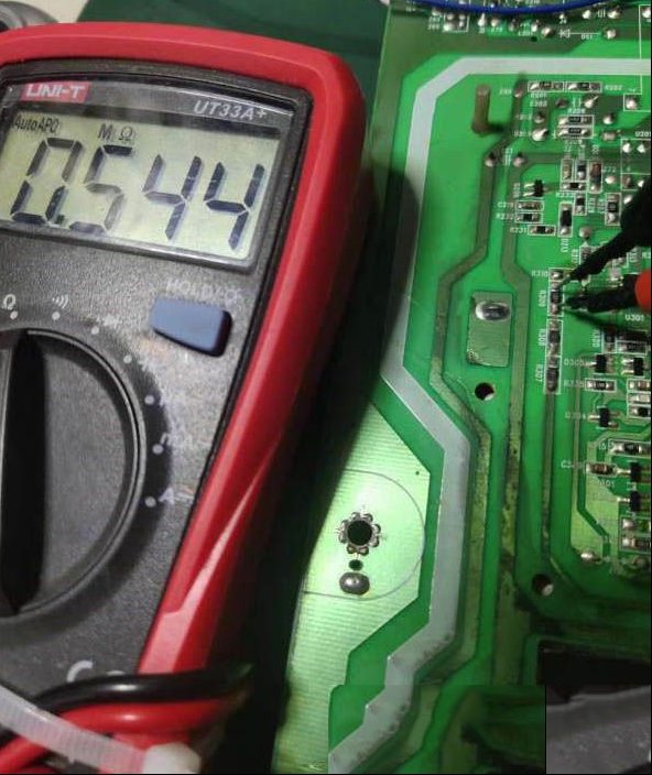

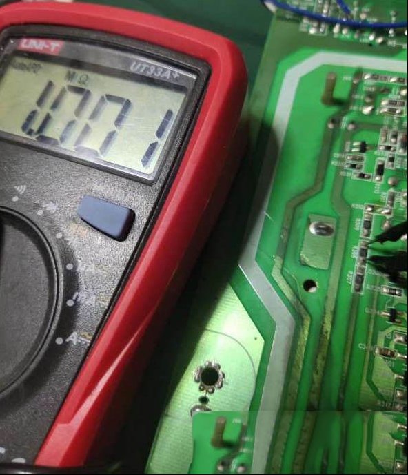

收到故障机收到其他维修同行的一台TCL液晶电视,型号是55A71C,故障表现为不定时关机故障,拆机后,检查大电容上电压330V, 明显偏低,PFC取样分压电阻下面的胶漏电,导致电阻阻值变小(544KΩ),更换后故障修复。
