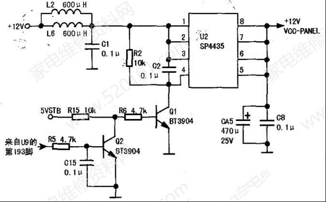

TCL L37M61液晶电视白屏的检修思路
124
2702
2702
发表于 2023-5-31 13:28:11 | 显示全部楼层 |阅读模式
收到故障机收到其他维修同行的一台TCL L37M61彩电,白屏。试机发现指示灯能从红色转为绿色,由此判断电源管理器U506、主控芯片U9已经进人工作状态。显示屏为白屏,说明背光供电及控制电路均正常,问题很可能出在上屏电压控制电路中,如图1所示。开机后测得U2(SP4435)的⑤~⑧脚无+12V电压输出,经查U2已埙坏,换新后试机,故障机修到这里,终于修好值得探讨。。
