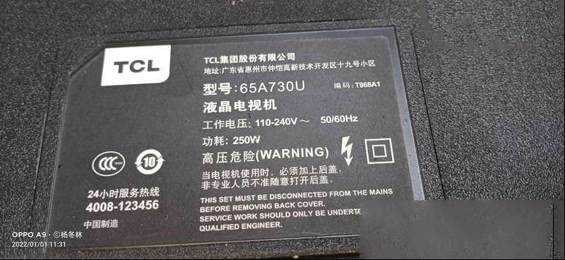

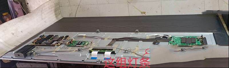

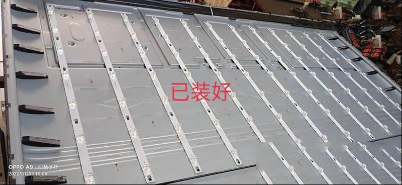

收到故障机收到其他维修同行的一台TCL 65A730U液晶电视,上电开机,只见背光一闪即黑。拆开后盖,用检测仪测试三组灯条,发现两组能点亮,其中有一组开路不亮了。立即跟客户讲好价,准备开屏换灯条。电视大,屏幕就大,拆屏的风险就大。所以这种电视一旦拆开,最好就全换原机新灯条,以除后患。最后上传降低灯条电流的技改方法:在恒流板上标注的三个电阻拆掉就行,如下图所示。

发表于 2024-11-19 22:57:10 | 显示全部楼层
电阻是4.3欧姆的?
