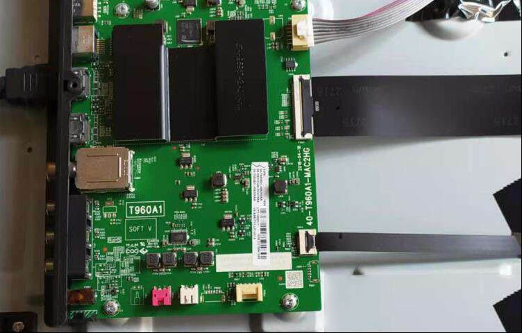

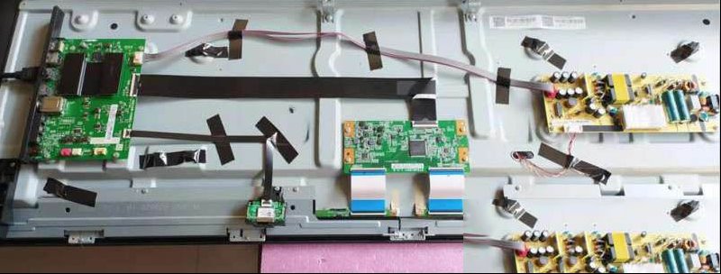

最近一个朋友家的电视坏了,让朋友看看能修不,朋友看了估计灯条坏,因为是55英寸的,不敢开屏,电话让我拉来修。拉到门市维修部后,因门市摆的东西较多,不想拆屏占地,初步看了型号和背壳结构,上某宝订下灯条待修。
         今天收到灯条,先用恒流源将新灯条试了,然后拆开电视后壳,按照一位老师的方法《TCL 55F6液晶电视更换灯条后减小电路的技改方法》,先把灯电流减小25%,然后开屏换灯条,原灯条用的是704胶点状粘在铁皮外壳上,新的灯条全粘专用灯条背胶,粘好压好螺丝。最后小心装好背光组件及屏,压好排线装好后壳,通电试机正常修复。
                本来就是正常的换灯条,不过此机的灯条实在是少见,55的机子,才4根灯条,2根7灯,2根8灯,共两排30只6V/2W灯珠,不得不说厂家也太节俭了。这也许就是现在电视便宜的原因吧。
