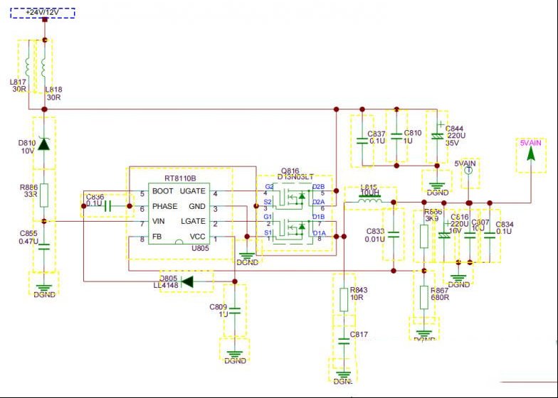

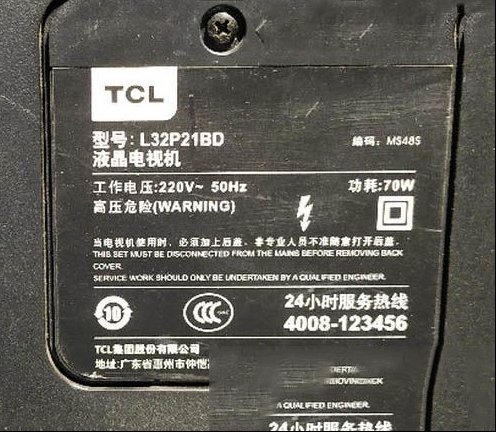

收到其他维修同行的一台TCL L32P21BD液晶电视,这两天闲来无事把多日闲置的机器拿出来捣鼓。原故障红灯不开机,当初已经初步查到是主芯片没有1.2V供电,电源管理芯片U803/MP2127,4/5脚有供电,3脚无输出。  用一可调电源小板代试。可以开机,但有时会画面偶尔不稳定闪一下。最近在网上找到一些资料说一些电阻不良会导致电压异常,经过仔细测量发现U803芯片输入电压在5点几伏到十几伏之间波动,还伴随波动发出断断续续嘎吱嘎吱声音。由于电压不稳导致U803烧毁,网购两片共四元包邮到家。
               顺着不稳的电压往上游找原因,是由U805/RT8110B与Q816/D13N03LT(双功率管芯片)组成的稳压系统由24V降压到5V。
               Q816/D13N03LT,5/6脚24V输入电压稳定,7/8脚输出不稳定,本着先易后难原则,找个旧板先替换掉这个双功率管芯片无效,再替换U805/RT8110B也无效。这下得理思路找根源,检测到R866/3.9K小铁片电阻开路,替换后5V输出稳定,换上U803/MP2127输出1.2V也正常,开机一切正常。
