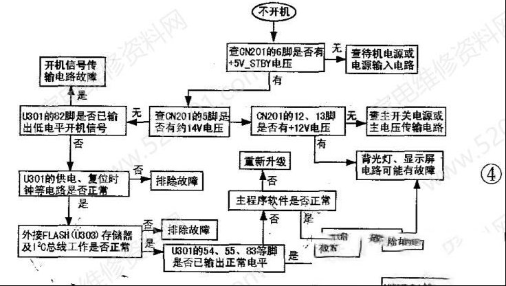

1.不开机
        不开机是指接通电源,按下开/待机键后,指示灯不能改变颜色(正常开机时,指示灯由红色变为绿色),机器声、光全无。

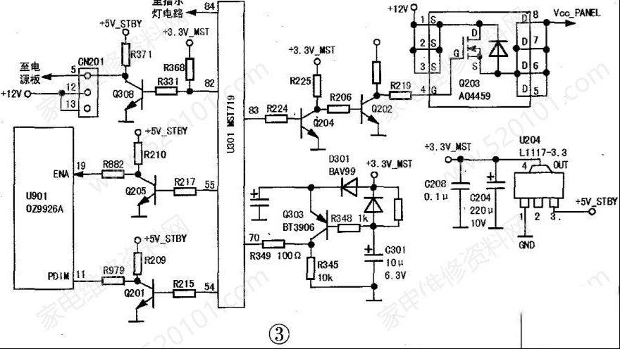

        本机芯的开机过程是:通电后,开关电源中的待机电源先工作,产生+5V STBY待机电压,一路供给指示灯、遥控、键盘、开/待机控制和存储器电路;另一路通过U208降为VCC 1.2V,作为主控芯片内核电路的工作电源。这时,若按下开/待机键(假定彩电此前是用遥控器开/待机键关的机),U301的82脚输出低电平开机信号,如图3所示,这时控制管Q308(TB3904)截止→集电极输出高电平→插座CN201⑤脚输出高电平→电源板上主电源工作,输出+12V主电压去插座CN201 12、13脚。该电压一路经U502降为+8V、+8V再经U503降为+5V-TUNER;另一路变换为+5V_IF和+5V_B电压。这时U301的84脚输出高电平,使待机指示灯由红色变为绿色。同时,U301的55脚输出低电平BL-ON-OUT背光工作信号→Q205(BT3904)截止→集电极输出高电平→背光电路工作,此时背光控制块U901(OZ9926A)的开/关端19脚应有约+4V的直流电压;U301的83脚输出低电平信号→控制管Q204(BT3904)截止→控制管Q202(BT3904)导通→开关管Q203导通,逻辑板获得+12V工作电压;亮度控制端54脚输出ADJ PWN1亮度控制信号,此时U901的11脚(亮度控制端)直流电压不低于+3.6V→背光灯亮,出现“TCL王牌”开机画面。若上述开机过程因故障受阻,主电源停止工作,红色待机指示灯重新点亮。不开机故障检修框图如图4所示。
        实例:收到其他维修同行的一台L32N05型彩电,接通电源后,红色待机指示灯亮;按遥控开机键,待机指示灯不熄灭。测插座CN201⑤脚无高电平开机信号,再测主控芯片U30183脚也未输出低电平开机信号,查U301相关端子供电情况,未发现异常。
        从上述的开机过程可知,如果MCU内嵌CPU外接的时钟或复位电路有故障会导致不开机。于是,在按开机键前,在U301 70脚对地并接一只电压表,用以监测70脚有无复位高电平,试机始终未发现复位高电平。显然,复位电路未工作。查U301 70脚外接的复位电路,发现+3.3V_MST工作电压为零。顺藤摸瓜检查,终于发现+3.3V_MST电压输出块U204(L1117-3.3)输入端③脚焊点开焊,补焊后试机,故障机修到这里,终于修好值得探讨。。

       试机发现,背光灯未亮。测量U301 55脚已输出正常低电平,但U901的19脚仍为低电平(正常值约为+4V),这说明背光开/关控制信号不正常。检查控制管Q205正常,但其集电极负载电阻R210上端有+5V STBY电压,下端电压却接近0V,经查R210已可能,接新后故障机修到这里,终于修好值得探讨。。相关电路参见图3。

       根据故障表现为怀疑显示屏驱动电路未工作,而显示屏驱动电路工作的首要条件是VCC_ANEL(本机芯为+12V)供电必须正常。于是首先测量LVDS信号插座CN306的27、29、30脚电压,发现为0V。参见图3,开机后,U301的83脚输出低电平→Q204截止→Q202导通→Q203导通,CN306的27、29、30脚输出+12V电压,供给逻辑板。测开关管Q203的S极有正常的+12V电压,但D极电压却为0V。经查Q202集电极负载电阻R203一端脱焊,补焊后试机故障机修到这里,终于修好值得探讨。。

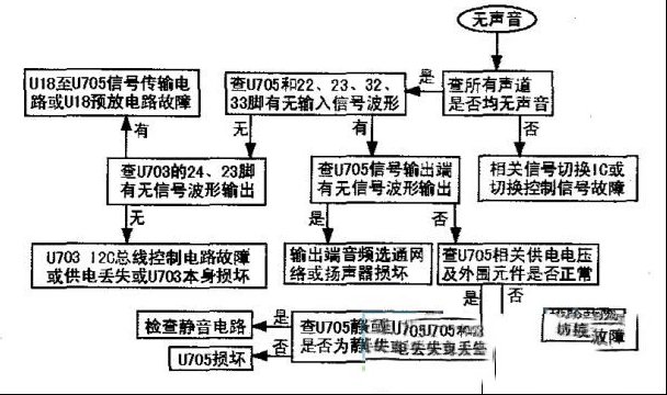

3.无声音

       实例:收到其他维修同行的一台L22M9彩电,所有信号源均无声音。
       测量音频功放块U705信号输出端16、17/⑩、11脚及③、②/⑨、⑧脚波形,均没有音频信号波形输出,但信号输入端22、23/32、33脚信号波形却正常,看来U705未工作,或静音电路已起控。检查U705的12、13/⑦、⑥脚的+12V供电电压,均正常;U705的21脚(静音控制端、低电平静音)却始终为低电平,看来是静音电路有问题。
       接下来对静音电路进行检查,发现静音控制管Q703、Q704的集电极负载电阻R729已开路。更换R729后开机,U705的21脚变为高电平,接入信号源试机,声音正常。
