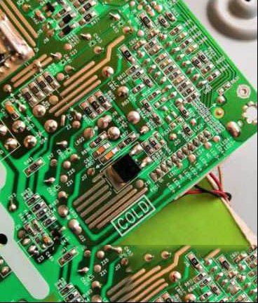

TCL 55L2液晶电视换灯条后降流方法

TCL 55L2换灯条后为了延长灯条使用寿命,需要技改一下。此机电流调整是通过集成块外接电阻进行的,其方法是u601(OB3365RP)第二脚是电流调整脚,对地外接两个电阻R608 (39K)  R609(91k)并联接地,合成阻值是27.3k,原机电流正常时是280毫安。二脚电阻增大时电流降低,减小时电流增加。可以把R609(91k)去掉,留下R608(39k),使原来的并联阻值27.3k增加到39k,这样电流就降到200毫安。
