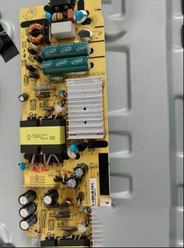

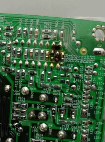

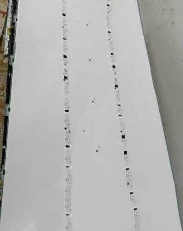

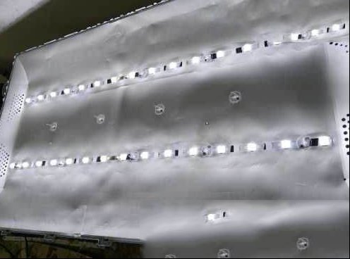

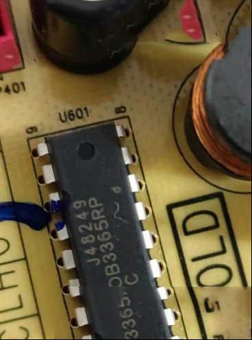

收到故障机收到其他维修同行的一台TCL 55L2液晶电视,故障显示五背光,更换灯条,换后改电流,OB3365RP第2脚91KΩ和39KΩ电阻拆除,换上一个47KΩ的,电流175mA,放心交给用户。
