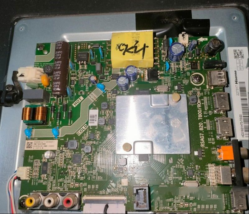

海信HZ32E35A液晶电视灰屏的检修思路
1621
58
3万
32808
发表于 2023-5-31 13:27:48 | 显示全部楼层 |阅读模式
收到故障机收到其他维修同行的一台海信32寸HZ32E35A液晶电视,其屏幕型号是HD315S1H73-T0/S0 ,故障表现是灰屏,没有图像,拆机检查发现这种电视机主板型号是RSAG7.820.7800/ROH,这种主板是四合一主板。逻辑板也在主板上,电压转换电路是MAX17126,量了一下没有VGH电压,其他电压正常,要想修好需要更换MAX17126,但是这种集成电路引脚密集,集成下面还有散热片,拆焊都不好操作,我想了一个办法,不换集成电路也修好了。
              办法是买了一个升压电路,把供给屏幕的12v电压升高到了24v,接在VGH的电容正极,代替了原来的升压电路,打开电视机,图像正常了,也为用户节省了资金,本来打算换主板,一问卖家这种主板200元左右,带手续费也得300元,嫌太贵,用户就不想修理了。总的来说电视修好了,用户满意就可以了。
