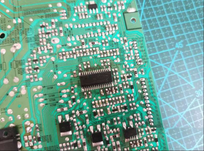

本人朋友家的收到其他维修同行的一台电视坏了,型号是海信LED55XT770G3D,他家已经买了新的电视,把坏的扔过来让我修着玩。首先通电开机后无显示,用手电筒照着发现有图像,确定是背光电路的原因。但不确定是电源还是灯条的原因,菜鸟不敢拆面板,就先网购了一个便宜的代用电源板,更换后背光正常点亮,但亮度有点低,还有花屏症状,试着用无水酒精清理了显示接口后花屏症状消失。这两天闲着没事就想着修修坏掉的电源板。

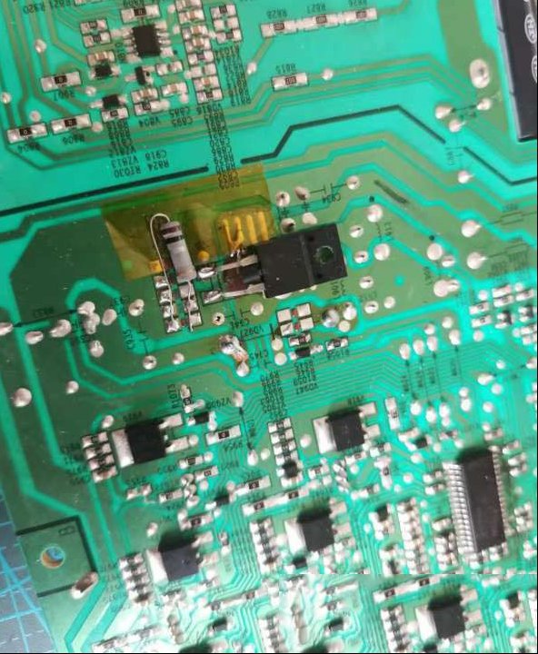

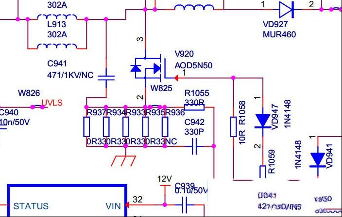

               经测试,发现背光电路V920,4只采样电阻,R1055,R1058,R1059,VD927等元件损毁,更换后5VS、12V、16V、给背光供电的100V都正常了,但还是无法点亮背光。

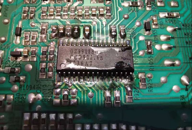

              背光IC为OZ9908,发现30脚VREF对地阻值26Ω左右,拆下来单独量芯片也一样,不知道是否正常。抱着试一试的态度,在淘宝上两片OZ9908B试一下,一切正常,故障修复。
