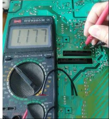

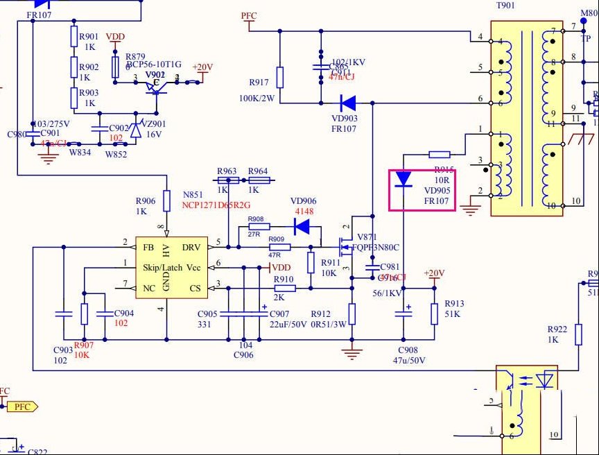

收到故障机收到其他维修同行的一台海信LED58K680X3DU液晶电视,该机故障为不开机,通电无反应,指示灯不亮,打开后看到主板上有一个红灯闪烁,查电源板无12V,24V,只有16V在6.7~17V左右摆动。后来取下电源板按照电路图,跑线路查到副电源20V整流二极管FR107,用数字万用表二极管档在线量得压降为1.13V,且不稳定,取下测量却正常,在0.52V左右,又焊回去,通电,还是无12V,断电再测这个二极管正向压降又变成了1.1V,再次取下来,买回新的FR107二极管焊好,在线正向压降为0.52V,通电测量,12V正常,16V为零,不再摆动。上机通电,正常开机,接好信号,图像声音正常,终于修复。
                第一次遇到性能不稳定的二极管(VD905),算是涨了经验,也给大家借鉴。
                附:海信LED58K680X3DU液晶电视电源板电路原理图
