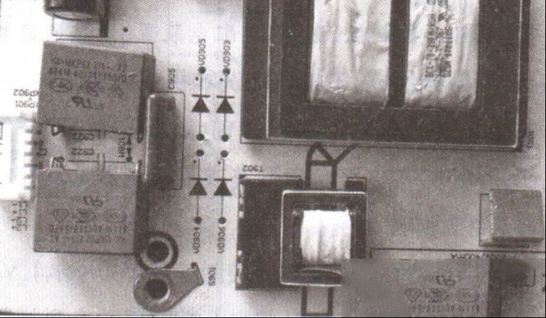

收到故障机收到其他维修同行的一台海信LED49K300U型液晶电视,开机后黑屏,但伴音正常。拆开机壳,目测电源二合一板上无明显异常的元件。摘下电源二合一板(板号为RSAG7.820.6389/ROH),先用220V灯泡对主滤波电容C860( 82uF/450V )放电,然后用万用表电阻挡在路测量恒流电路中的主要元件,未发现异常。粗略检测背光恒流变压器次级电路,也未发现异常。
                将电源二合一板装回电视机,恢复各接插件,通电,开机时快速测量插座XP901,L1+、L2+端对地电压,均为0V。根据经验,怀疑背光电压整流二极管VD903~VD906中某只短路。为防止故障复发,拆下VD903~VD906,如图1所示,将其全部换新,通电测试机子,图声正常,故障机修到这里,终于修好值得探讨。。
