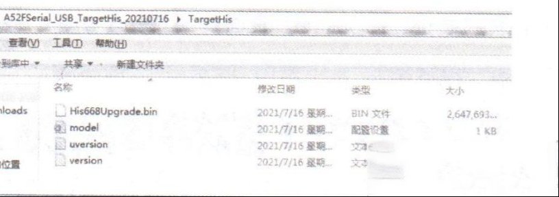

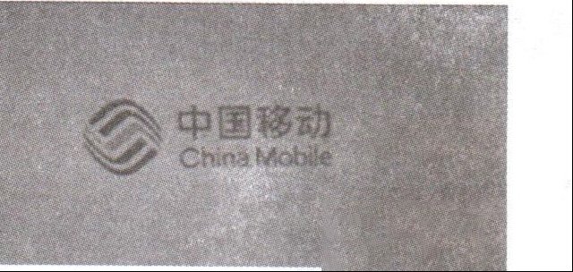

收到故障机收到其他维修同行的一台海信43A52F(0002)型液晶彩电主板(物料号:303067)可用43A52F-H01型机(浙江移动专用)主板(物料号:306777)代换,具体方法如下:首先将306777型板安装到43A52F(0002)型机中,上电开机,显示“中国移动”图标,如图1所示,此时按界面提示输入密码“10086"进入总线,如图2所示,选择“设计菜单”->“选项"->"Project ID"'(该项的值通过EKP下载相关机型U盘升级软件获得)。
               接下来下载43A52F(0002)型机U盘升级软件,解压得到"TargetHis"文件夹,打开此文件夹,其子文件名称如图3所示,双击鼠标左键打开model文件,其界面如图4所示, "ProjectID"的值为“171",然后将图2中"ProjectID"项的值改为“171"(注意:机型后四位代码不同此数值不同,须按实际值更改),最后遥控关机再开机,将上述升级U盘插到电视机上的USB接口中进行正常升级即可。
