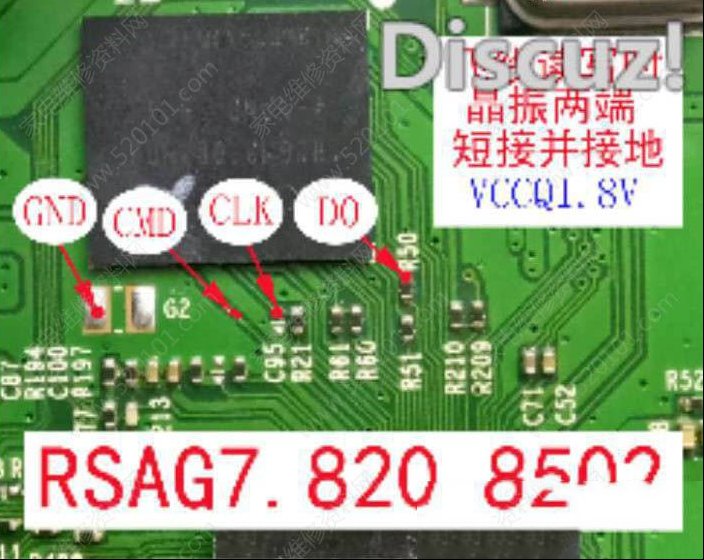

海信RSAG7.820.8502主板EMMC飞线点位图
127
3651
3651
发表于 2023-5-31 13:27:35 | 显示全部楼层 |阅读模式
海信RSAG7.820.8502主板的EMMC飞线点位CMD、CLK、D0、GND如下图所示,飞线读写时晶振两端短接并接地,VCCQ1.8V。仅供大家参考。
