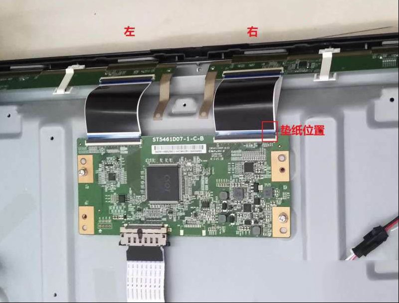

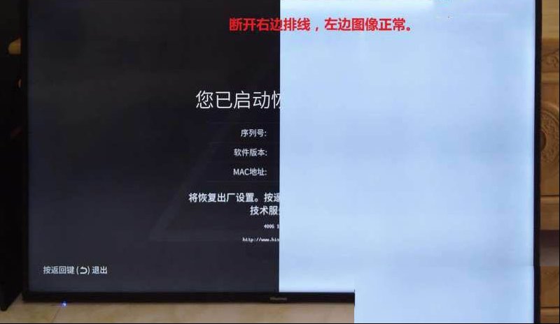

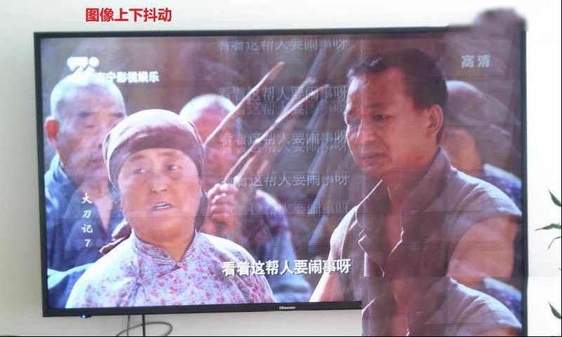

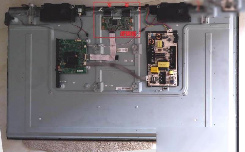

收到故障机收到其他维修同行的一台海信电视LED55N51U液晶电视,刚开机时图像正常,但屏幕一明一暗闪动,几分钟后图像开始有规律抖动,抖动1秒,停1秒,又抖动1秒,这样反复进行。于是在论坛上找了多篇大佬的检修文章,看后深受启发。根据网上的方法,拔掉逻辑板右边排线,屏幕显示左边图像,发现图像正常不抖动,拔掉左边排线,右边图像不正常,且抖动。于是排除了逻辑板的问题。

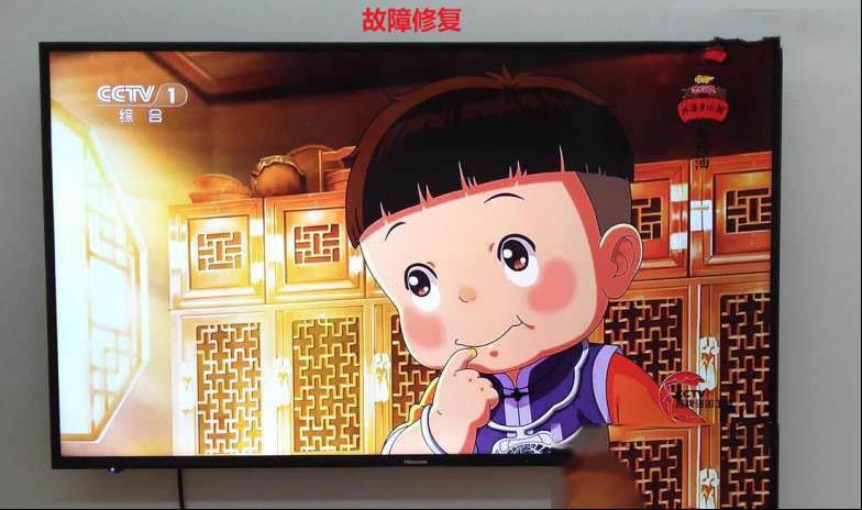

               再参照大佬的隔离大法,找来一张A4打印纸,剪了各种宽度的纸条,隔离右边排线接口脚,试了几次,发现当纸条宽为5mm时,图像不抖动了,但还闪动,看到希望了,再换到约6mm宽时,发现图像完全正常。
