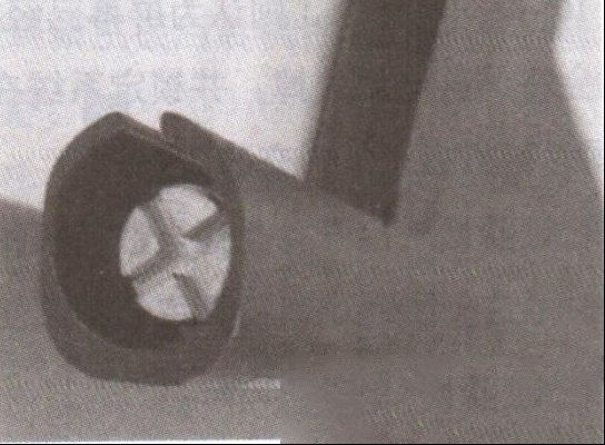

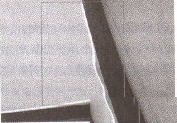

收到其他维修同行的一台使用120英寸电动拉线幕的激光电视,在播放时出现底部两角因不平整引起图像弯曲(见图1方框处)。原因说明:产品保持长时收卷状态或包装库存状态下的时间过长,受到温度变化导致的幕料正常收缩,引起底部两角出现不平整现象。故障维修:幕料材质为高弹PVC膜,具备极强的再塑性,可采用以下方式进行调校:将图1中圆圈处的盖子取下(左边同步),用工具将管内紧固拉线的卡子进行调节,见图2(一般一个调校周期约3天)。3天后收卷一天,再展开重复进行调试,直至幕布平整。注意展开时拉线不能全松,要保持有一定的拉力。
               注:冬季气温较低,调校屏幕时效时有条件的可开空调让室内温度高一些,更有利于调校操作。
