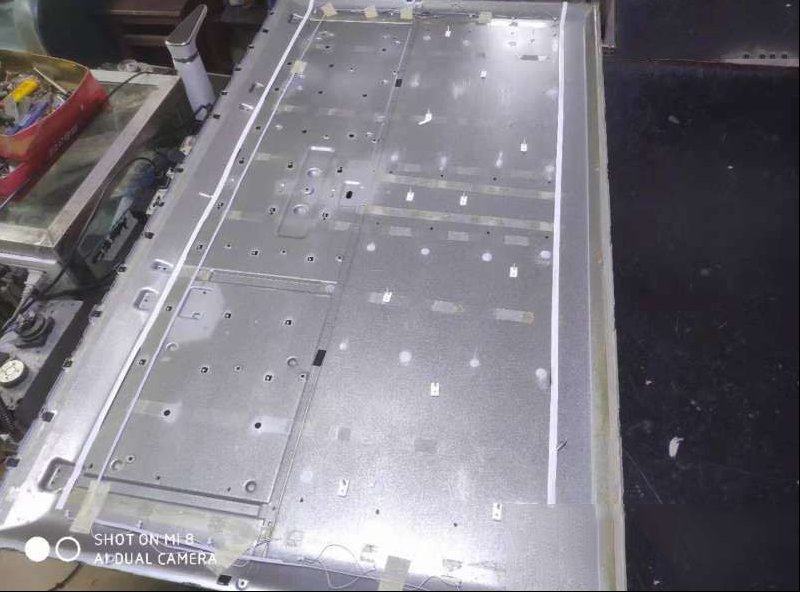

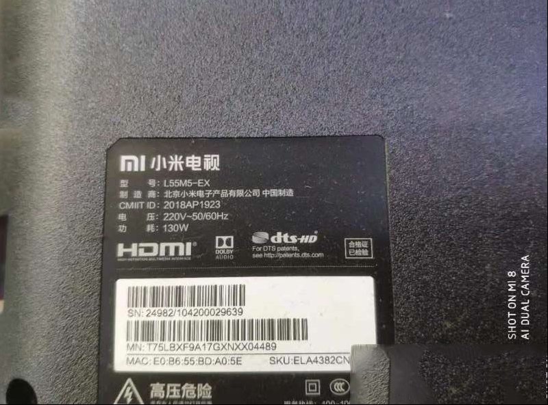

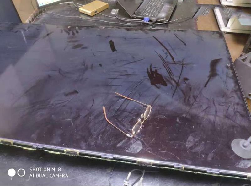

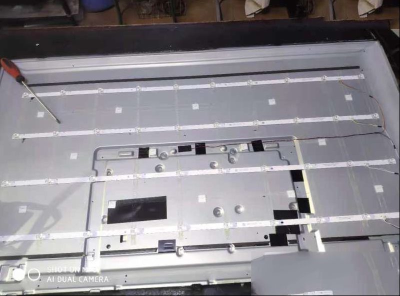

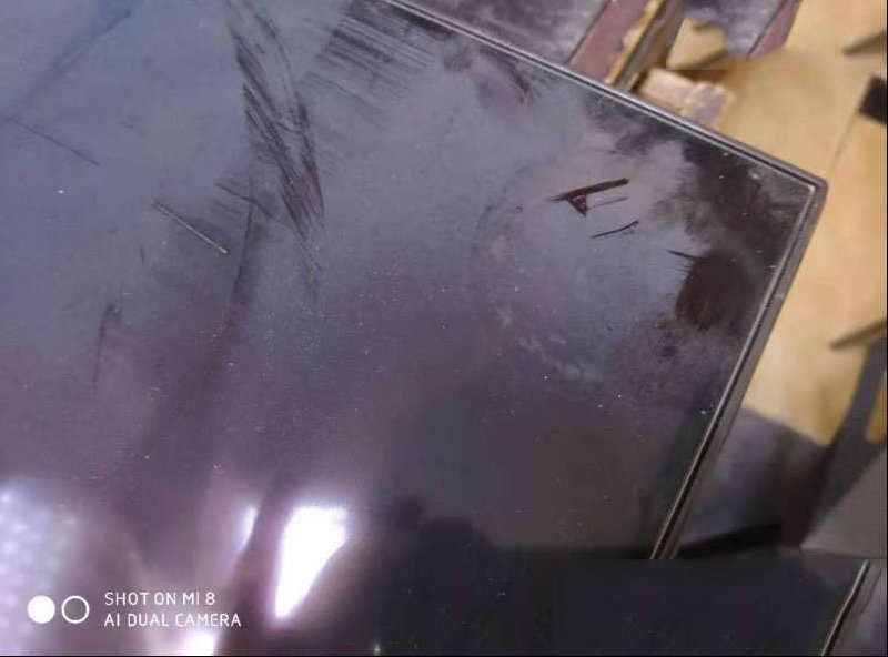

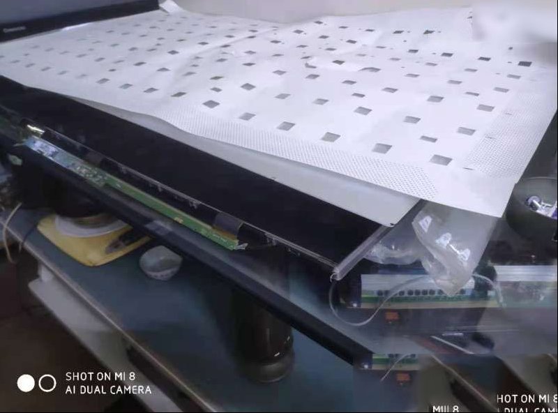

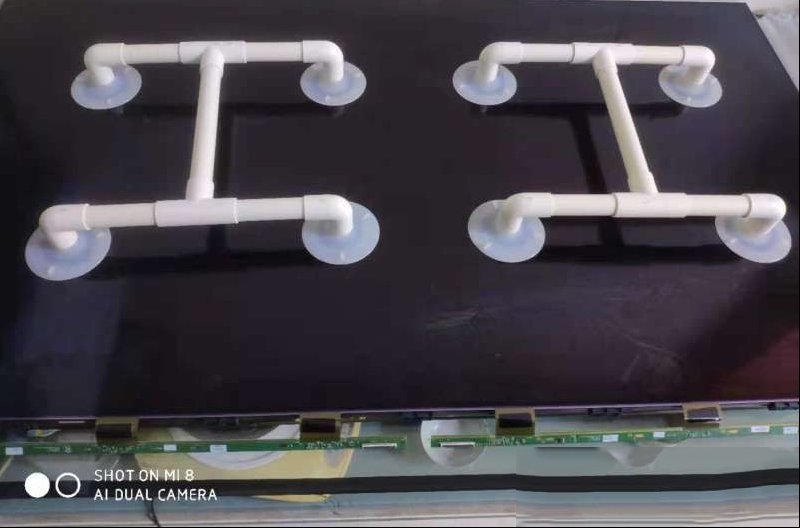

收到故障机收到其他维修同行的一台小米L55M5-EX液晶电视,采用的是无边框屏幕,背光坏了,拆开屏幕发现屏幕下面是松的,上面左面右边全部是胶粘连的,最近我还发现创维先锋都有用过这种LG屏幕的,估计今后会逐渐遇到,就像原来的曲面屏一样。
               遇到此类屏幕,尽量边框和屏一起拆,我就是边框一起拆的,拆的时候要特别慢,因为天气较凉,塑料有点硬,我还吹风加热慢慢剥起来的。只是我安装还是直接装的,慢慢对好位,还是比较好安装的,比起拆屏幕应该风险小多了。不建议拆胶,屏幕拆了还要粘接一次,又是一道风险。

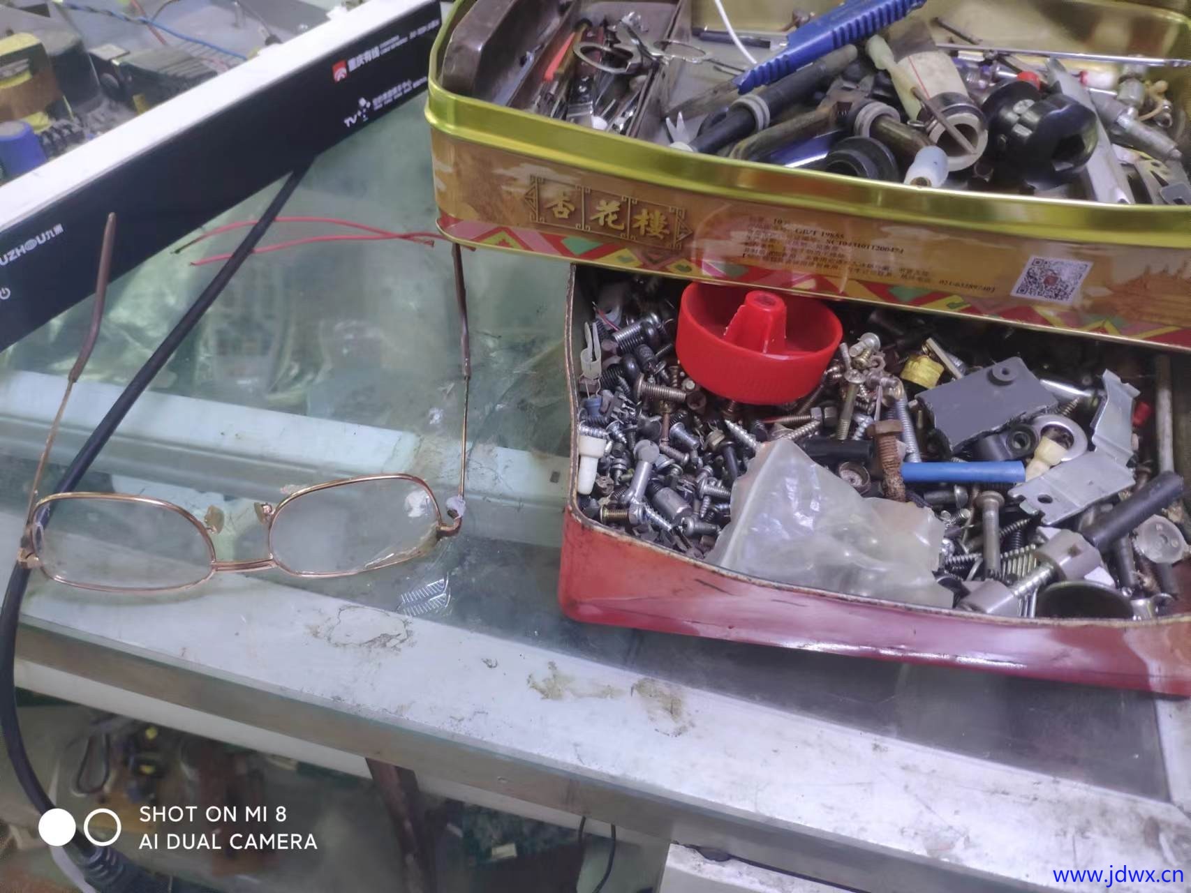

这副眼镜出卖了你的年龄!老花加近视的我现在准备退了!真的力不从心了!贴片元件什么时候焊丢的都不知道

这帖子是他把我的帖子转发到这里了,看看图片。
