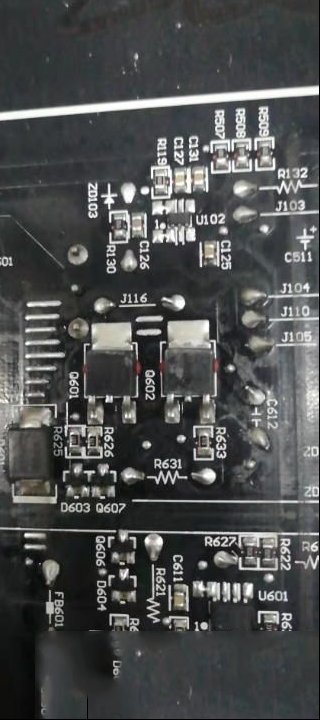

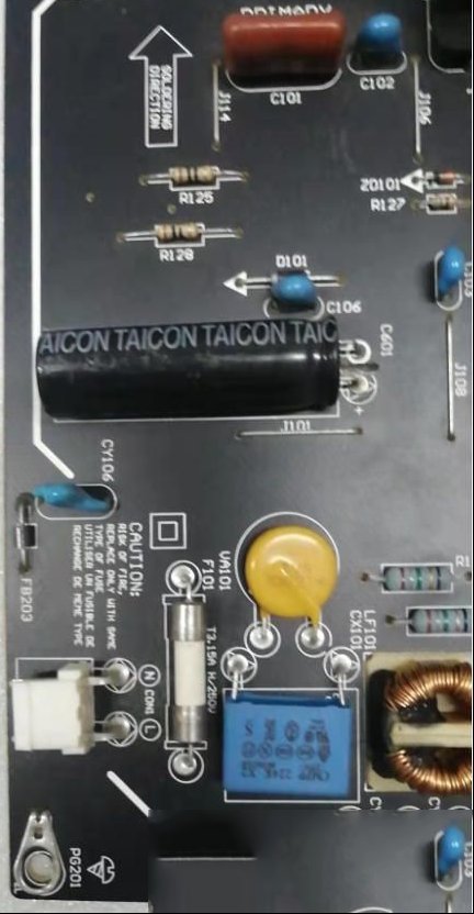

收到故障机收到其他维修同行的一台小米L40M2-AA液晶电视,故障表现为电源灯不亮开机没反应,开机查电源保险F101 3.15A断,测300V电源回路有短路,查C601一个腿腐蚀断了,D602击穿短路,此故障应该是C601开路,使电源提升不起来D602过载变大烧毁断保险,故障原件换新正常开机使用,已修复。
