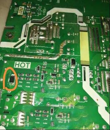

分享一个前段时间修复一个32寸雷击液晶电视过程,首先打开盖,测量电源部分功率管7N65击穿,及附近两个贴片电阻烧坏,都换好后插电无反应。未成功。翻过来后发现一个六脚贴片集成片6AAR测量有击穿引脚,在网上找没有此元件。第二天又找,好半天终于看见一个,62A和6AA通用的一个,试试看的态度购了两个。
              收到后安上测量击穿处正常,试机还是无反应。由于无线路图,顺线路找看见两个贴片二极管M7与之相连拆下测量阻值有点区别,不大。直接将两个二极管换掉,试机,指示灯亮,启动,电视开机。电视修复成功。我说这些,主要是说,有些液晶电视小贴片集成块,实在是很难找到,经常遇见,就是因为遇不见原型号元件而弃修。这次算是还不错。换好后的贴片集成块型号没有拍清。
