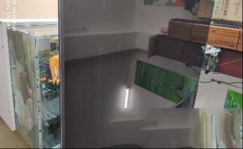

今天第一次开了个65寸的小米,因为接收时检查过,按压屏幕边沿松松垮垮,确定无胶,难度不大,小心点就是,过程平平谈谈,无惊无险。本维修店是个汽车车库,着实有点小,工作台1米8乘1米2够用作为第一平台放电视,进门的玻璃柜台收拾下作为第二平台,两者间隔1米,取下屏转个身就可放下,为安全一点扩大宽度(柜台宽只有50CM),在柜面上放置收到其他维修同行的一台弃修65寸乐视,铺上泡泡薄膜,开工。
        电视四周三十多个小螺丝手工取下(上螺丝也是手工,电动不敢用),取屏用的是简易吸屏器,两个一对共8个吸盘,华兴出品,按说明可吸26-65寸,勉强可用,顺利取下屏放置与乐视上,稳稳当当。

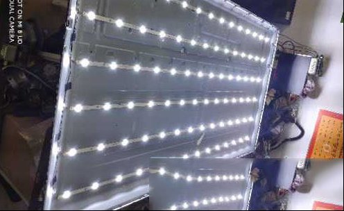

        灯条是刚收到的1:1定制版,未有背胶,12条7灯,连接成为6条14灯,清除旧灯条,发现是间隔点胶,未用螺丝,一整条有4个定位凸点,新灯条定位孔与此一致,省心不用改,上新灯条时我在每个灯珠后涂上卡夫特,贴与铁背板,以利散热。全部安装完毕通电试光成功,测量电压并不超额(后面开机进去看背光调节参数在30,最大为100,感叹这灯条质量,调这么小了才用了3年多一点点)。

                两个工作面全貌
               上完灯条通电点亮
                 灯珠后部涂卡夫特
              取下的玻璃屏放置于65寸乐视上,稳稳当当
               屏幕取下后的样子
              柜台上放置65寸乐视扩大面积
