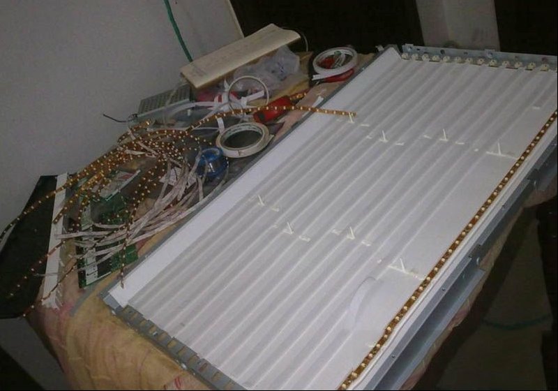

目前的液晶显示器和液晶电视都采用了LED作为背光源,就是市场上的所谓LED电视,,大家千万注意这个词,其实LED液晶跟普通背光液晶一样都是液晶显示器。只不过LED液晶采用的是LED背光,而普通的是采用冷阴极灯管(称为CCFL)作为背光,两者屏的材料是一样的,真正的LED彩电采用的是OLED显示屏,是不需要背光的。厂家这样说无非是想吹捧一下LED背光的技术词,让消费者还真以为是什么高科技,可以卖个好价钱,事实上,LED背光的成本比CCFL还低。那LED比灯管有什么优势?第一,LED省电,寿命长,亮度高!第二LED成本低,体积更小,第三,采用LED背光的液晶色彩更好!种种优势使LED背光必定取缔CCFL。事实上,我们的手机一开始都是采用LED作为背光的。

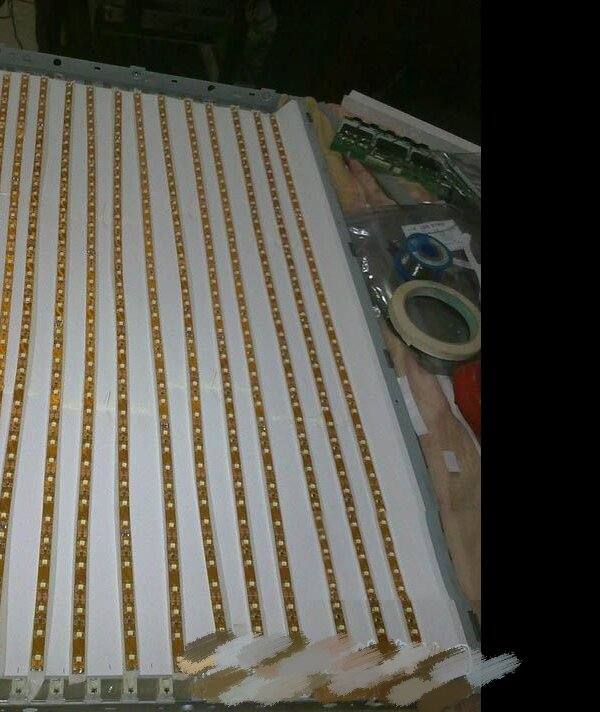

            下面我就来讲解下怎么改,首先确定你的液晶屏是多少寸的,到淘宝买LED背光套件,拆下原来液晶的灯管和高压条,拆的过程必须十分小心,该起的螺丝就起,不该动的千万不要乱动,特别是排线,屏驱动板,屏线等。拆下灯管后,将LED发光条嵌入原来的发光槽中,用双面胶固定好,然后重新装好备光槽。记下原来高压板排线引脚功能,一般都是由电源(显示器12-19V,笔记本5-12V),地,控制,亮度组成,对应的英文是VCC,GND,ON/OFF,DIM/LIGHT,将其对应接到LED驱动板上,接上电源,正常发光就成功了,观察下效果,可以的话就装回机器就可以用了。改成LED背光后,使用笔记本的朋友就会觉得笔记本的电池耐用了很多,优点很明显体现出来。
