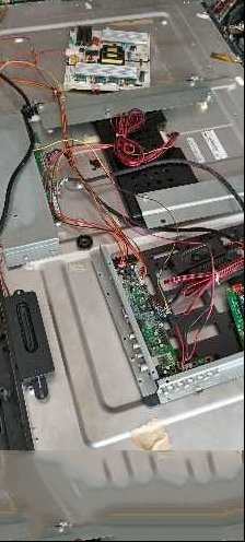

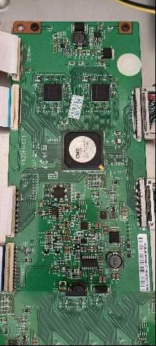

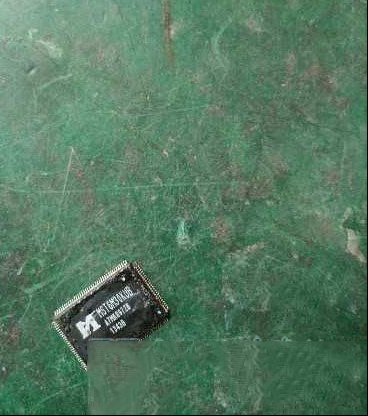

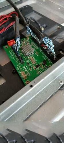

收到故障机收到其他维修同行的一台42英寸假冒三星液晶电视,此机刚开机屏幕上5/6条竖线,接着竖线越来越多,声音正常。拆机测vgh 10.5V,vgl -5V,以为是逻辑板坏,外加24V故障依旧。此机是V59万能板所改,加了倍频板,烙铁加热倍屏芯片再开机一切正常,一开始准备换倍频板,可价太高,淘宝上有的要300多,最便宜的也要70多,联系卖家还不回复,换芯片也不便宜,最后买了一片连运费44元,换上可以了。
