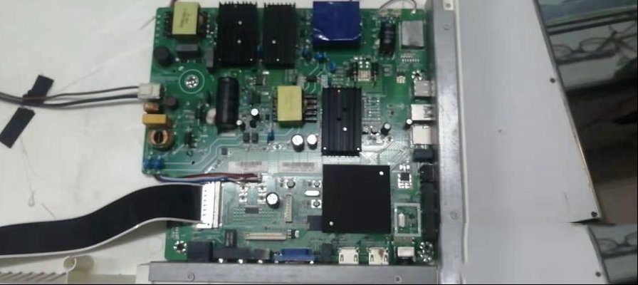

收到故障机收到其他维修同行的一台创星王牌3260杂牌组装机液晶电视,主板型号是TP.HV530.PC821,故障表现为开机无反应,插电三无,拆机查FB1,5A保险断,换新测后级有短路,查DB4、DB2整流二极管击穿短路换新,测后级还是有短路,查场效应开关管80R900P击穿短路,换新,查其他无不良原件,查电各电压输出正常,待机红灯亮,遥控开机正常开机播放,维修结束。
