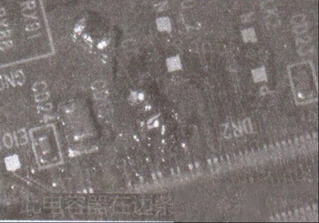

收到其他维修同行的一台型号是U55AND的拼装液晶彩电,开机后灰屏。首先打开机壳,上电开机,用万用表的直流电压挡测量屏边条上的供电电压为正常的12V,但VGH电压为0V,不正常。根据经验,VGH电压为0V的原因主要有以下两种:Y轴短路或者VGH供电电路异常。
        132205tnwhh0n6nna6z0d1.jpg       本着先易后难的原则,首先检查VGH供电电路中的贴片滤波电容,发现标注为CD33的电容已经击穿,如图1所示。用一只同型号的贴片电容更换后,通电测试机子,故障机修到这里,终于修好值得探讨。,此时测得VGH电压升至27V。
