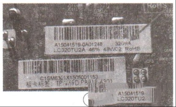

收到故障机收到其他维修同行的一台熊猫LE32F51型液晶电视,当初由于背光不亮拿来维修,检查出是3根背光灯条中有2只LED灯珠损坏,用好的灯珠替换后修好了。过了3个月,故障再现,经过检查,灯条中又有几只LED灯珠损坏。分析故障原因:一是灯条长时间使用,灯珠老化;二是灯条驱动电流过大。首先将屏内灯条全部换新,接下来降低灯条驱动电流。该机主板上贴纸标明灯条工作电流为320mA(如图1所示)。
               根据经验,灯条工作电流降低30%,灯条亮度没有明显变化,但灯珠发热量却可大幅降低。

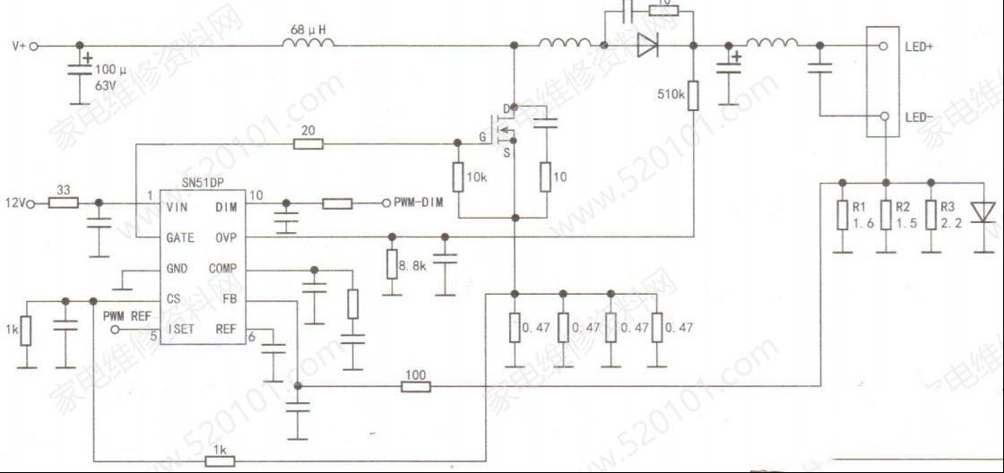

               实绘该机恒流电路如图2所示,R1~R3(阻值分别为1.6Ω、1.5Ω、2.2Ω,位号系笔者自编)为灯条工作电流检测电阻。原本LED工作电流可以用遥控器进行总线调整,但由于没有原机遥控器,故通过改变电流检测电阻阻值来调整灯条工作电流,即将R3电阻取掉,把电流检测电阻阻值增加约37%。通电测试机子,测得灯条电流降至230mA(约为原来的72%),图像亮度正常。
