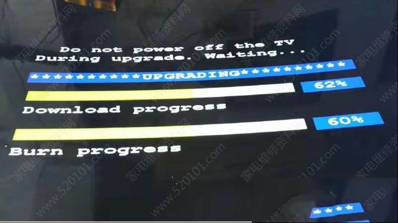

最近收到故障机收到其他维修同行的一台芒果55MQ1R液晶电视,开机后立即显示升级界面,保修期内售后检修后看了3个月又出现这种情况,售后来用U盘升级后又能看了,看到现在才1个月又出现,升级能升到100%重启又重新出现升级界面。这时以出保修期,售后说换主板。用户经朋友介绍到我维修部,让我看看。

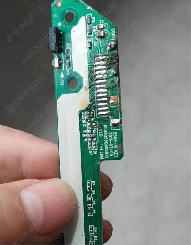

               是不是主板的故障,我一看这这种情况(用户没有告诉我以前的情况)也用U盘升级,完成重启又那样。觉得像是按键短路,于是拔掉按键排线通电(这机上电后不用按待机键就能开机),哈哈,开机画面出现。拆下按键板一看严重腐蚀。用酒精清洗后只装上个待机键交付。
