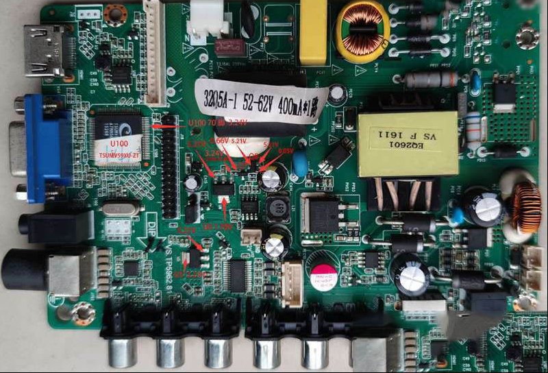

收到故障机收到其他维修同行的一台杂牌32寸Halrie牌组装机,型号是32Q5A-1,主板版号VS.TP5962.81,U100主控芯片TSUMV59XU-Z1,屏号是HV320WHB-N80,存储器W25Q32FVSIG。

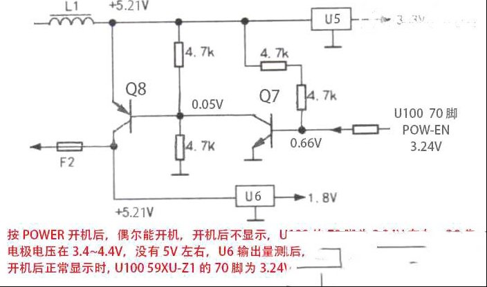

              根据电路分析,电路大致如下,正常开机时:按下电源开关,主控芯片U100的70脚,电压上升到3.24V,经过电阻到Q7基极0.66V,Q7集电极0.05V,Q8集电极5.21V。U6输出1.78V。只要能开机,二次开机正常。
        132155o5l670v60wyjzy2i.jpg         不能开机时:按下电源开关,主控芯片U100的70脚,电压上升到2.1V,经过电阻到Q7基极0.15V,Q7集电极0.01V,Q8集电极3.8-4.2V,F7并与USB输出电压相连。U6输出1.7V。F7电压偏低,估计1.8V输出不稳定,不能满足要求。
               用热风枪将Q7、Q8周围加热熔焊,故障依旧,有时莫名其妙不启动,考虑到U100的70脚电压有差别,用热风枪将主控芯片U100周围加热熔焊,并将存储器W25Q32FVSIG加热熔焊,或电烙铁处理加固焊脚。Q8集电极F7电压5.21V恢复正常。按电源开关电视机能正常启动,二次开机也正常。
               试用一周,电视机正常完好,没有再莫名其妙又不启动。

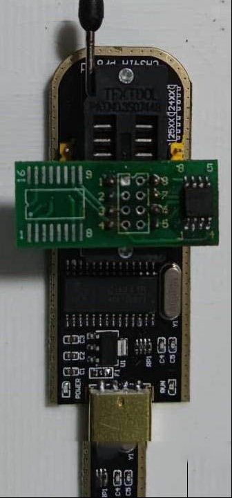

               在网上购买土豪金编程器一个,存储器W25Q32FVSIG 1个,将原存储器W25Q32FVSIG程序导出文件备份,并测试买的存储器数据上传程序,在电视机上测试正常,故障修复。
