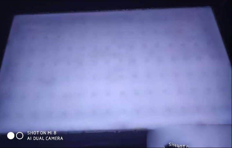

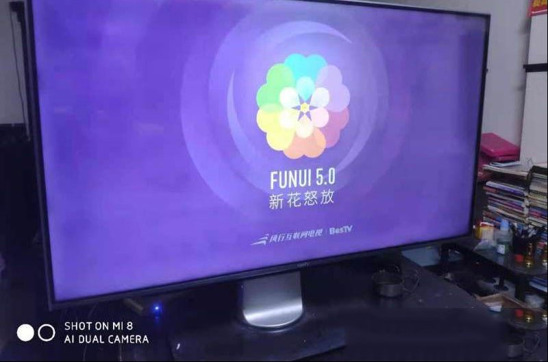

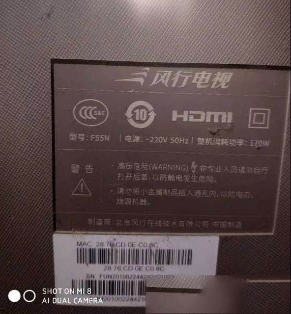

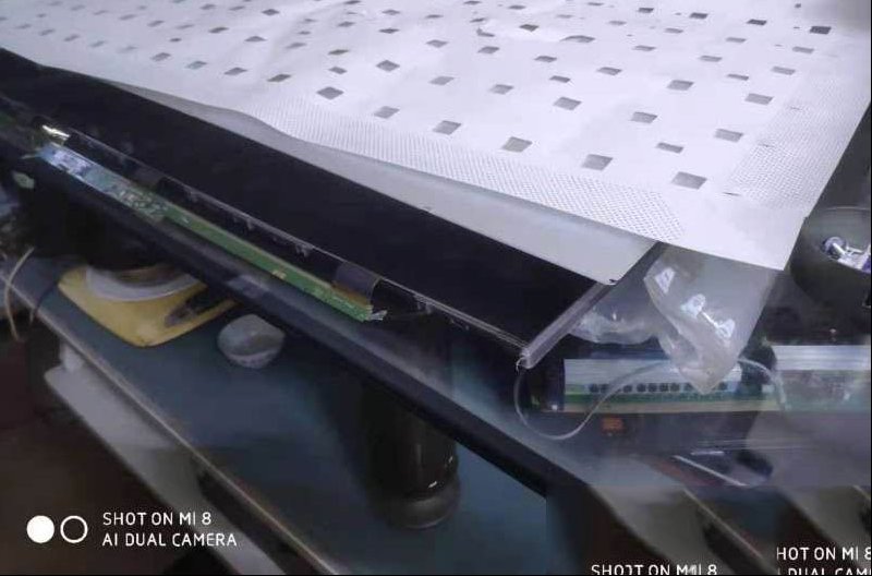

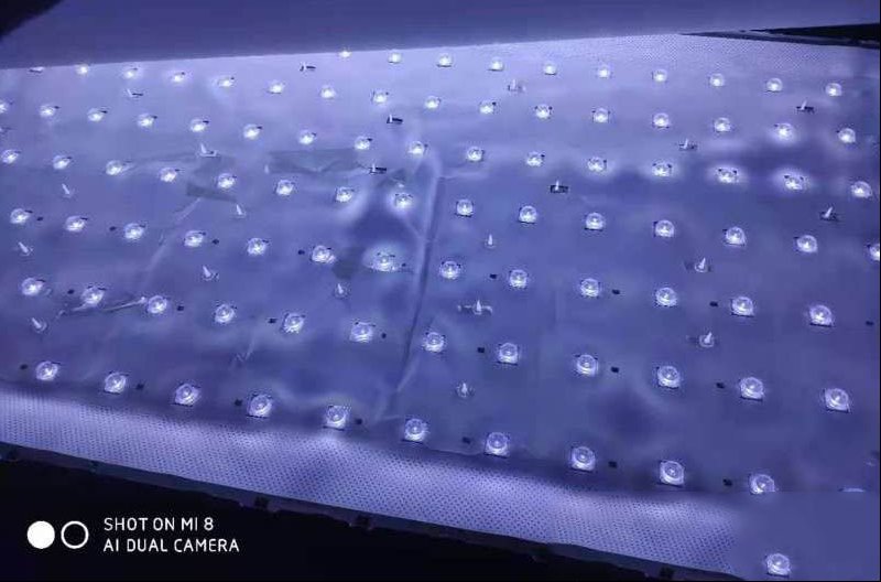

分享一个风行F55N改电流的方法,这个板子用的OB3363QP和其它的不一样,别的多数是5脚改电流,这个机器是2脚改电流,后来将其2脚一个30K电阻从30K改为50K,电流从260mA降到150mA。
