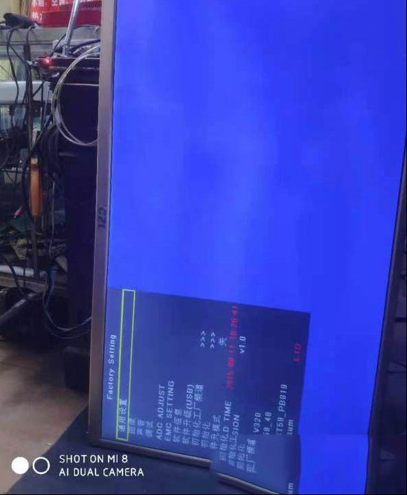

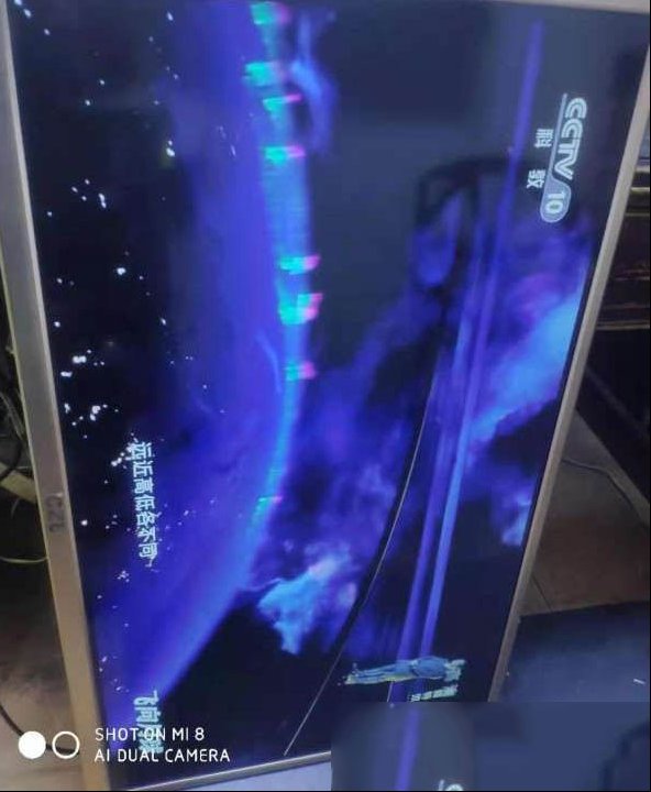

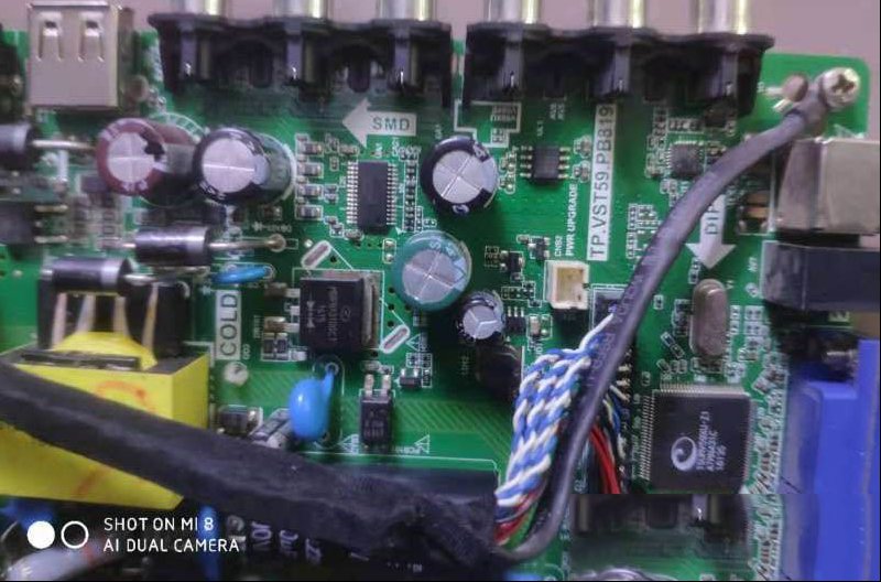

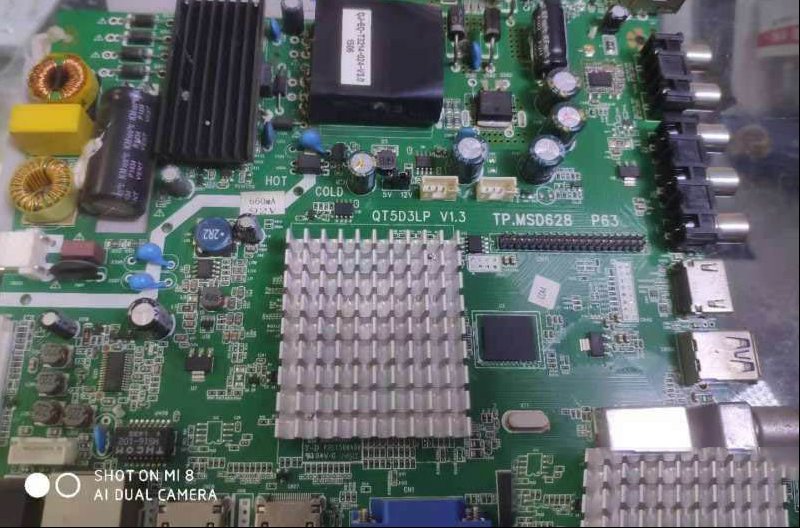

收到故障机收到其他维修同行的一台杂牌机,主板用TP.MSD628,该主板好像是BGA接触不好,有时候开机正常,有时候反复重启,不好搞,这个板子网上一看不便宜,最关键是这些板子都是拆机的旧版,就怕换了不长久,又加上用户本来就没有用网络看电视节目,于是就想用自己手里现成能的P.VST59.PB819代换,结果换上去出现图像了,图像有6个图像,我估计是数据不对,于是下载一个高清屏幕数据写入,电视机出现图像,不过是花屏幕,而且是倒屏幕,后来进总线调试后电视机完全正常。
              附:TP.VST59.PB819主板存储器数据(高分倒屏)
