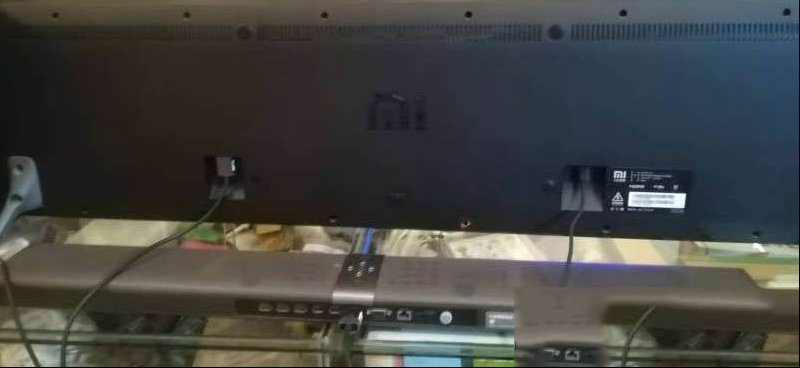

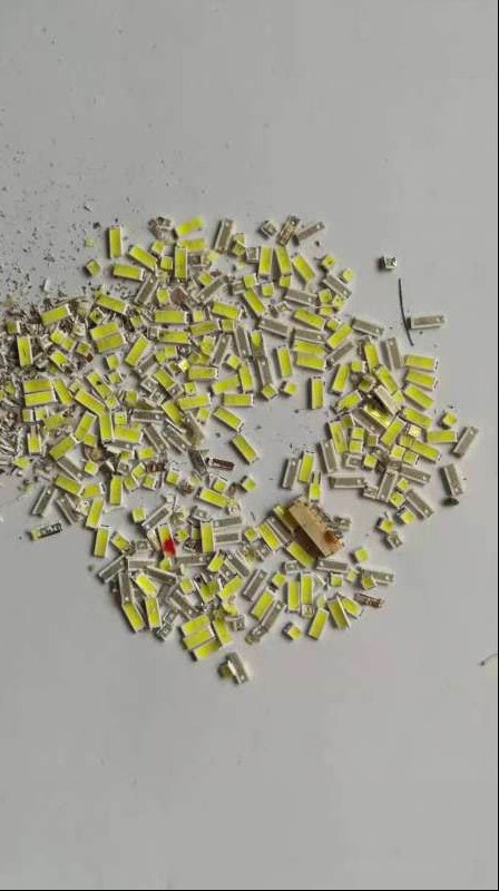

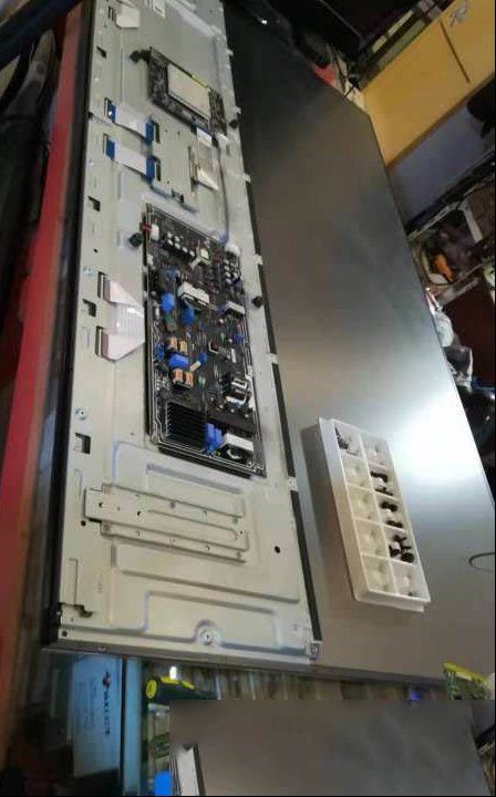

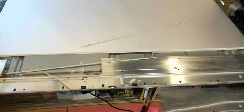

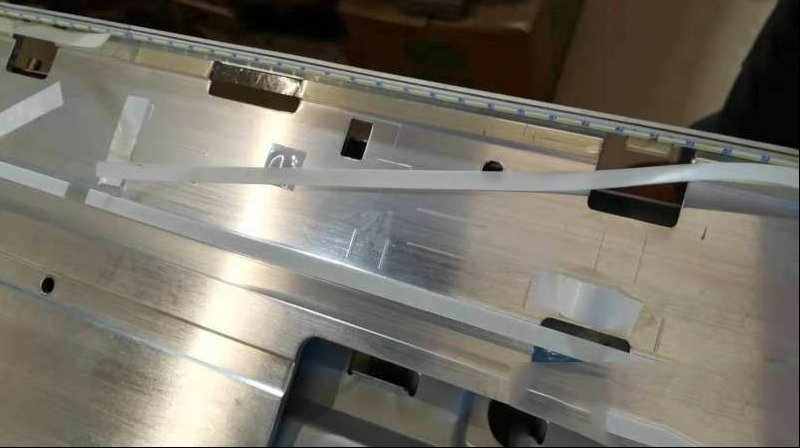

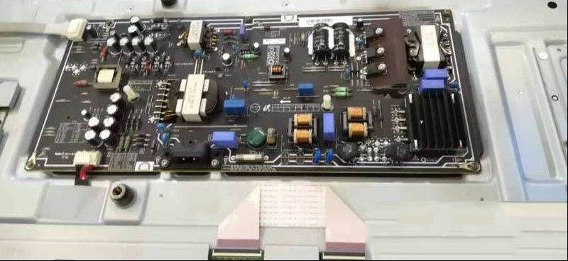

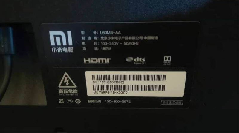

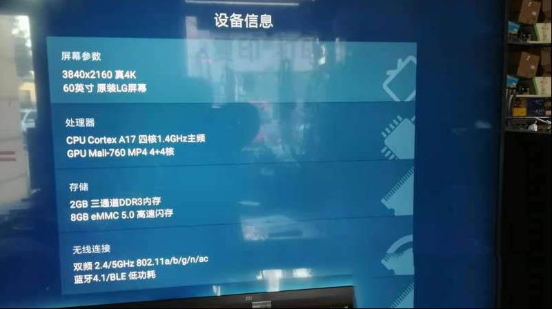

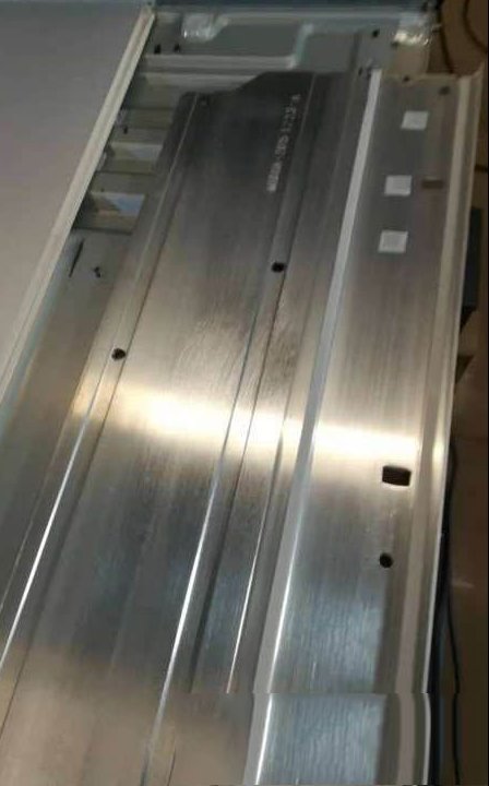

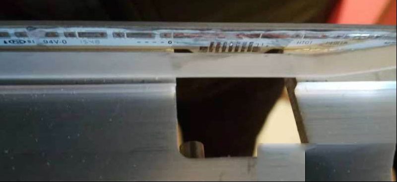

收到其他维修同行的一台小米L60M4-AA液晶电视,开机10分钟后开始间歇性黑屏,声音正常,判断背光坏,跟客户沟通好,修理费10元一寸,材料费另算,屏破损不负责,同意留电话等通知。因屏较大无处安放决定先配灯条再拆。3天后灯条到货拆屏灯条却怎么也拆不下,把散热片拆下一看傻眼了,灯条是跟散热片一体的,我配的是单独的灯条,怎么办重配带散热片的灯条200-300元,还只有拆机货,谁知道还能撑多久,原灯条上有2个灯珠不亮,没办法看来只能换灯珠了,热风枪调最高温加灯珠拆焊台加热15分钟灯珠纹丝不动,怎么办?具体过程看图吧,最终完美修复。
