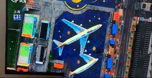

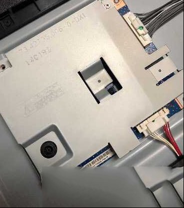

收到故障机收到其他维修同行的一台索尼KDL-42W800B液晶电视,故障表现为红灯闪6下,不开机。本人维修新手,由于维修经验有限,在掏宝上购入恒流板(12针),下图1里的金属盖板下的恒流板,是连接19.3V电源的进口部位,更换后故障修复。很庆幸是遇到了通病,更换零件就能搞定。
