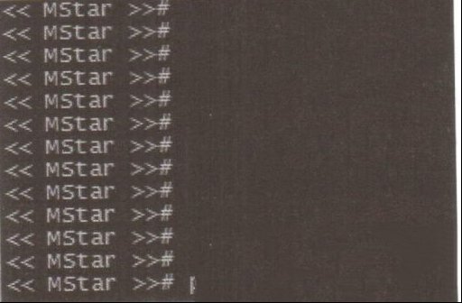

       当一次正常观看过程中,在82s内连续收到三次这个IO口的高电压,则认为屏幕已经损毁,此时系统会将屏幕电源关掉,并锁定系统在不开机状态,同时待机指示灯会交替闪烁。如发现机器无法打开并且通电后待机指示灯交替闪烁,可进一步通过串口读取当前系统的环境状态来确认是否进入保护机制。
                注意:在确认为系统进入保护机制后,不要强行更换主板或通过清除环境变量来尝试重新打开屏幕,以防对屏体造成二次损伤。连上串口后开机按电脑“回车"键,将电视电源接通,待出现图1所示打印信息后,输入"print" ,即可读取当前系统的环境变量参数。

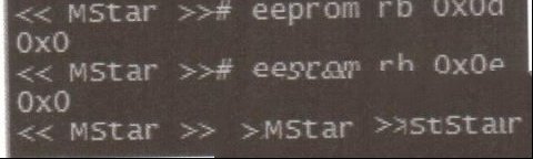

               当看到"ShutDown=1"时,可以确定进入屏幕保护机制,如图2所示。

       所以如果机器有随机重启现像,则可以先判断是否有24V不稳引起。维修时可以在读环境变量的地方输入"eeprom rb 0x0d;eeprom rb 0x0e"这两个命令后回车,打印出来的数值为EVDD检测的次数,默认情况下两个反回的都应是“0"。
       当发现“0x0e"反回的值不是“0"时,即可确定该机器曾经检测到背光24V异常掉电。参考信息如图3所示。
