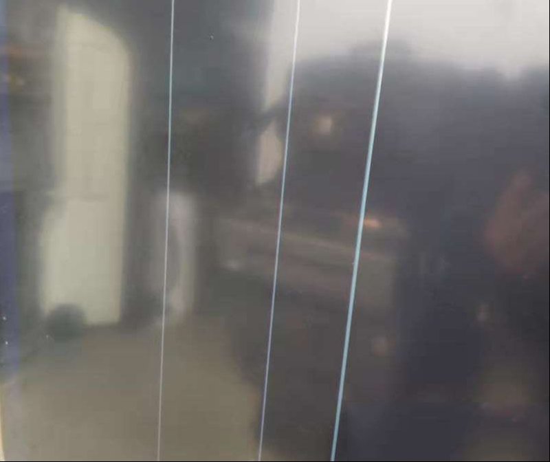

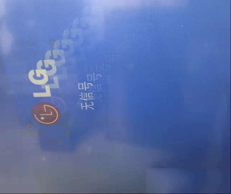

LG 47LH45YD-CB液晶电视屏幕出现3条亮线的维修
127
3651
3651
发表于 2023-5-31 13:26:49 | 显示全部楼层 |阅读模式

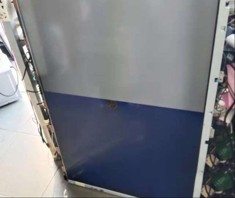

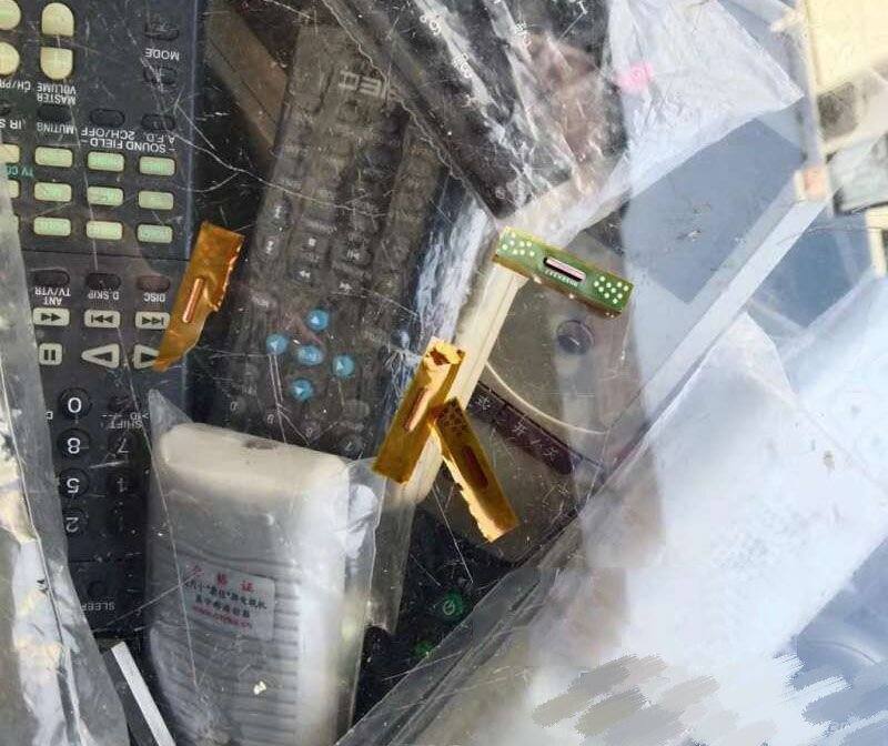

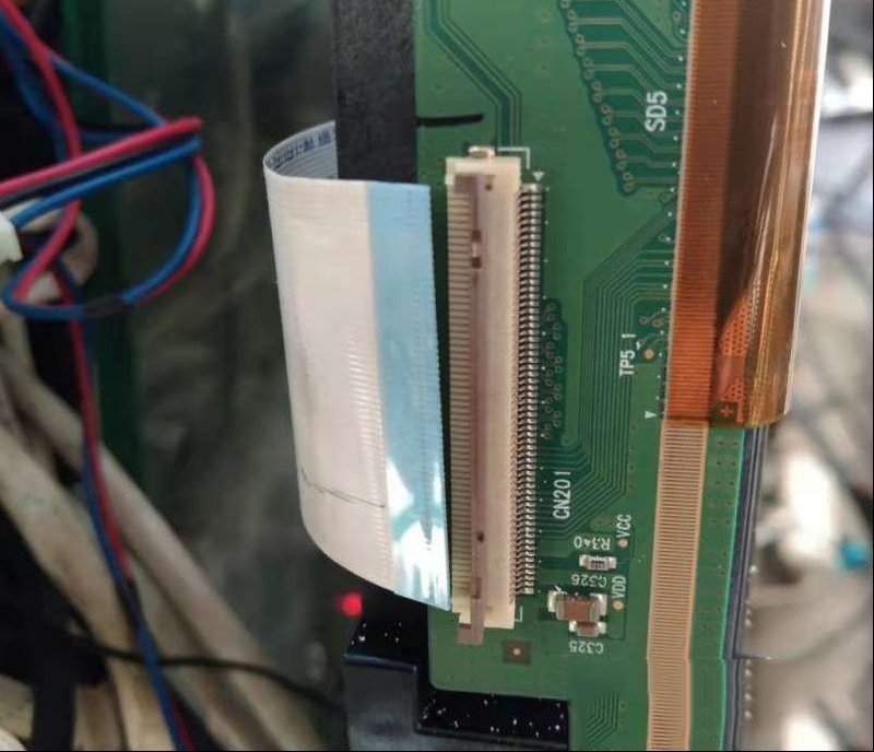

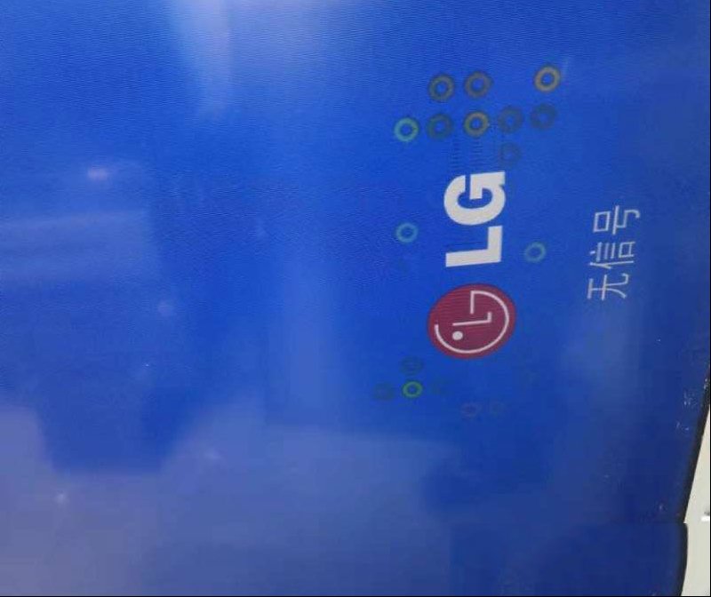

LG  47LH45YD-CB画面出现三条线修复,首先拆机,断开左屏线,故障依旧,再断开右屏,左屏正常,明显是屏的问题,检查屏边板无电容短路,拆开屏,看到有耳朵,直接拆了,开机正常,能用多久看运气。
