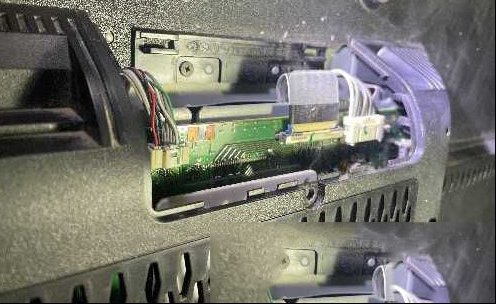

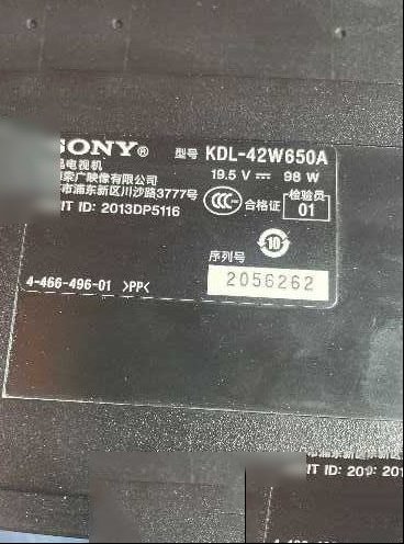

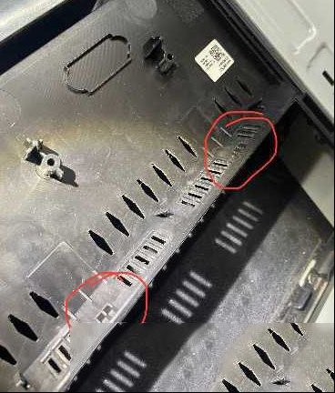

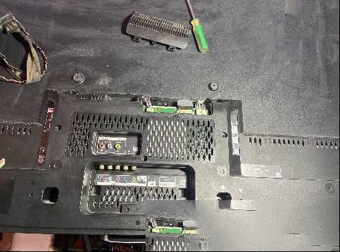

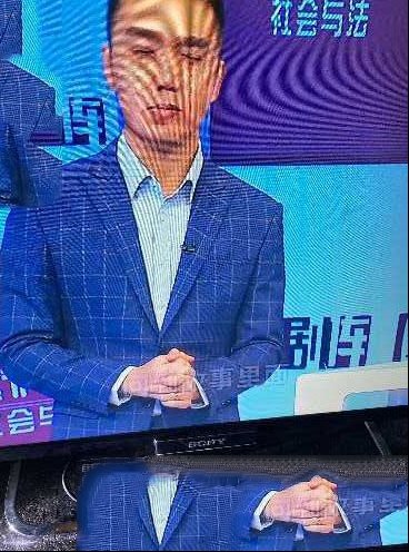

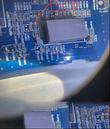

收到故障机收到其他维修同行的一台索尼KDL-42W650A液晶电视,该机外置电源盒,后盖上面是屏体部分,下面和电路板反扣连在一起,该机有卡扣,靠上边的,下边是止口,撬开上边往上拔一点就开了,板跟后盖反扣连接,翻过来才可拆板,故障是红灯闪6次不开机,恒流板上的124贴片换了就好了。
