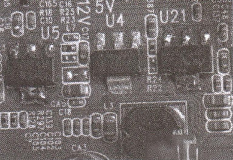

收到故障机收到其他维修同行的一台先锋LED-42B500型液晶电视,上电后电源指示灯红灯亮,按压“开/待机”键,红灯熄灭、蓝灯亮,但无光栅、无伴音。
               拆开机壳,目测主板(板号为5800-A8M050-0P40 VER 04.00)上元件无明显异常。给电视机通电,用万用表测主板上直流电压输入插座中5V待机电压正常;按下“开/待机”键,12V主电压也正常。测量主板上各直流电压转换集成块,发现U5(LD1117-18 )的输入电压(5V)正常,但输出电压仅为0.5V,且波动。
               断电,在路测量U5输出端对地电阻,无短路现象,判断U5损坏,见图1。找到一只同型号的集成块在原位置上焊好,通电试机,图像、伴音均正常,故障机修到这里,终于修好值得探讨。。
