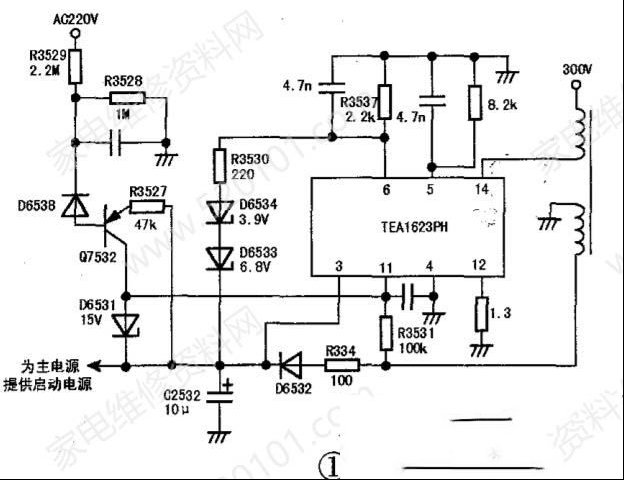

收到其他维修同行的一台飞利浦29PT8825/93彩电,通电后三无,电源灯不亮。故障原因分析:开盖后发现该机电源分为主、副两部分,副电源芯片为TEA1623PH,相关电路如图1所示。
        132113eavvbjuurct4bjwg.jpg        测得副电源输出电压为0V。断电后测得副电源负载无短路现象,看来该机故障原因为副电源损坏。测得TEA1623PH的③脚(VCC)电压为8V,明显偏低,导致芯片未工作。上电后,300V电压通过④脚及内部的恒流源向③脚外接电容C2532充电,当③脚电压达到9.5V时,芯片开始工作。当芯片启动后,开关变压器副绕组产生的感应电压经R3534、D6532、C2532整流滤波后,向③脚供电。
        TEA1623PH的11脚为过零点检测取样端,R3531为取样电阻。D6531为过压保护管,当vcC电压过高时,D6531击穿,11脚电压升高,在芯片内部电路的控制下输出电压降低。⑥脚为稳压取样输人端。VCC电压经D6533 D6534稳压管取样后,由R3530、R3537分压后送给⑥脚,这种方式为间接稳压取样,电路简单,不需要光耦,但稳压精度稍差。12脚为内部开关管过流检测端,当该脚电压高于0.5V时,芯片停止工作。
         该电路还设有市电电压过低保护电路,市电(实际是半波整流电压)先由R3529、R3528分压,再经D6538加到Q7532的b极,Q7532的e极经R3527接vCC。当市电正常时,Q7532的b极电位高于e极电位,Q7532截止;当市电电压过低时,Q7532导通,则芯片11脚电压升高,芯片停止工作。
        该机TEA1623PH的③脚电压偏低,一是外电路有问题使vCC升不高,二是芯片本身损坏。脱开芯片③脚,用万用表Rx1k挡测得C2532两端在路电阻约为100k0,无明显漏电现象。根据经验,通过芯片内部高压电流源提供启动电压的电源芯片的故障率较高,于是更换TEA1623PH后试机,一直正常。以为故障已排除,谁知第二天仍不开机,芯片的vcC电压仍是8V。
        因芯片内部恒流源提供的电流较小,如果某元件或线路板有隐性漏电现象,则vCC电压会降低。用吹风机加热副电源部分,又可开机。关机并等线路完全冷却后,用电烙铁加热和VCC相连的每一个元件,加热一个元件开一次机,并且加热时用烙铁头接触元件本体,不加热引脚,以免热量传到相邻元件引起误判。当加热到贴片二极管D6533时,能正常开机。拆下D6533测量,完全正常。怀疑线路板上的粘胶漏电,因为粘胶下面有一根地线铜箔。处理干净粘胶并装上D6533,反复开/关机一切正常,至此故障机修到这里,终于修好值得探讨。。
               该机故障原因应是粘胶漏电拉低VCC启动电压。D6533位置就在芯片③脚旁边,前面焊开芯片③脚以及换芯片时,D6533下面的粘胶被加热,致使漏电现象暂时消失,从而能开机。当电源启动成功后,辅助电源能提供较大的电流,粘胶的漏电对其影响不大,所以更换芯片启动后就能一直正常 工作。

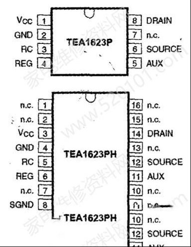

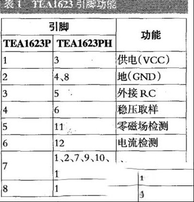

               另外,TEA1623有两种封装方式:TEA1623P采用8脚封装,TEA1623PH采用16脚封装,如图2所示,其引脚功能见表1。
