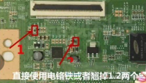

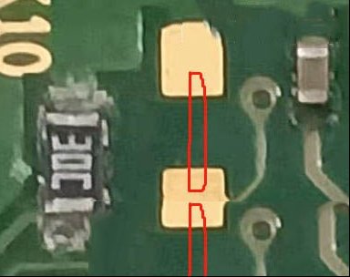

收到故障机收到其他维修同行的一台索尼KDL-55R580C液晶电视,开机出现LOGO,然后很多竖条,灰屏,可以按遥控开机关机,有声音。一开始我是去掉逻辑板上的两个电阻的,还是一样的故障,又把它焊回去。按网上的短接边板了不知对不对的,就是这边板最左边电容与电阻之间的两个铜泊。一个本来是地,一个有-6V,短接两个点。还是一样的故障。我用两个0欧电阻短接的.  这个是逻辑板上的两个电阻。
              这台电视最后没有修好,但是可以其技改过程,供大家参考一下。
