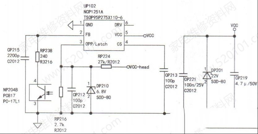

收到故障机收到其他维修同行的一台长虹49U1型液晶彩电(机芯:ZLS58Gi),指示灯不亮,不开机。首先测量+12V_Normal的滤波电容CP334正端电压为0V,说明不开机故障与此电压异常有关。逆向检查PFC电压的滤波电容CP103有380V,说明PFC电路工作正常,故怀疑电源反激式振荡电路工作异常所致。
        132108ulqylzm5qrm0mbbl.jpg        相关电路如图1所示,进一步检查电流PWM振荡芯片UP102(NCP1251)时,发现其⑥脚已对地短路,更换UP102后⑥脚阻值虽然恢复正常,但仍然不开机。随后通电测量其⑤脚供电发现只有0.3V,不正常。拆下外围的稳压二极管DP201检测,发现已反向漏电,更换DP201后机器恢复正常。
