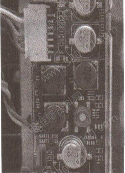

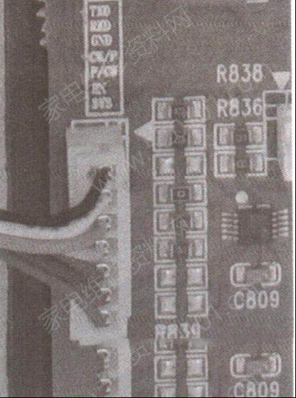

收到故障机收到其他维修同行的一台D5U激光电视,故障表现为是不开机。正常点灯,通电二次开机后DLP板得电工作,风扇开始转动,驱动板复位工作,DMD等部件自检通过,色轮转,风扇经过快转再到慢转的过程后点灯。如果色轮供电或反馈异常,DMD等自检不通过,此时风扇一直是快转状态,不会像进风口风扇检测异常那样LD_ SPORE、LD_ EN_OUT经过3.3V到0V再到3.3V,同时风扇从快到停到再启动慢转的过程。

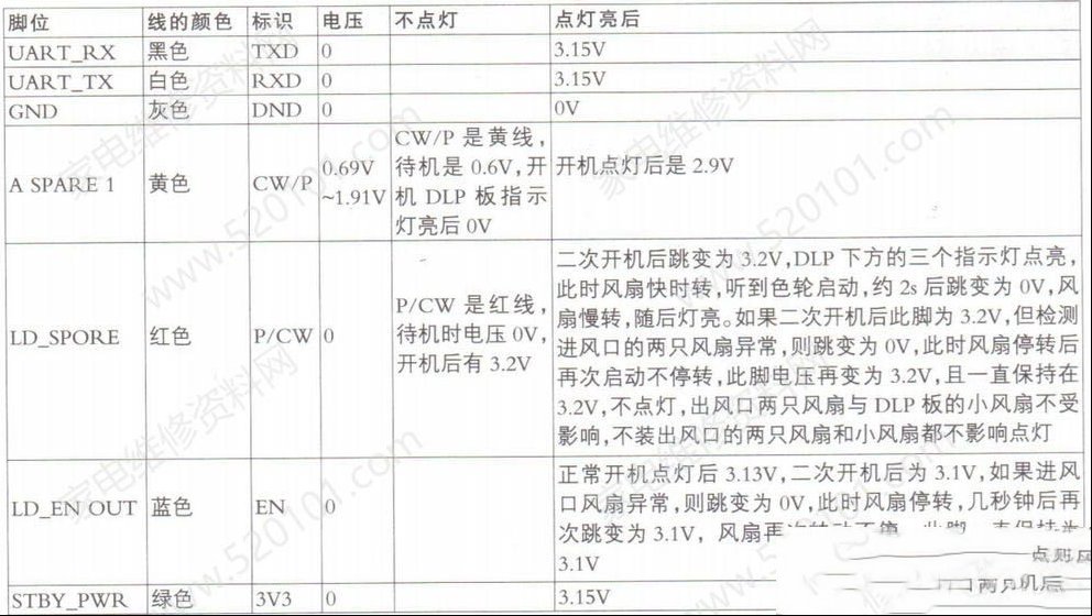

                检修时如果风扇一直从启动开始就快转不停,可以检查DLP板DMD、色轮等;如果风扇由快到停再启动,则检查风扇、检测电路或风扇本身;如果二次开机后DLP指示灯亮后,风扇由快到慢且中途没有停转再重启的过程,基本可以确认DLP、光机、风扇正常,自检正常,不点灯故障应检查电源和灯电路。主板上屏排线信号输出(如图1、图2所示,相关变化见下表)可以直接点亮维修工装。
