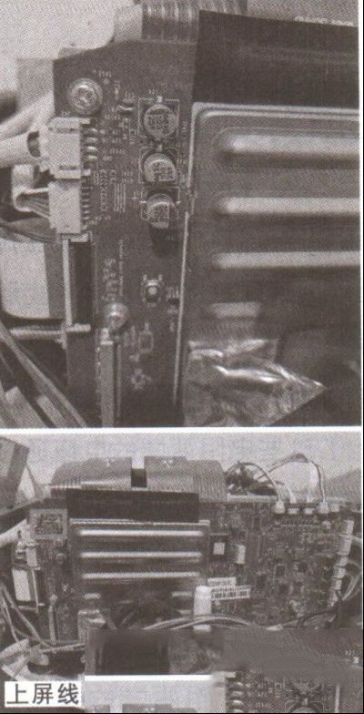

收到故障机收到其他维修同行的一台长虹80C5U激光电视,故障表现为是开机保护。先光机自检,断开上屏线,短接DLP板FB1,如图1所示。光机自检出结果光口暗绿光自检正常,说明光机及光机组件正常,开机后风扇转马上保护是由于主板不良导致。更换主板后故障机修到这里,终于修好值得探讨。。
